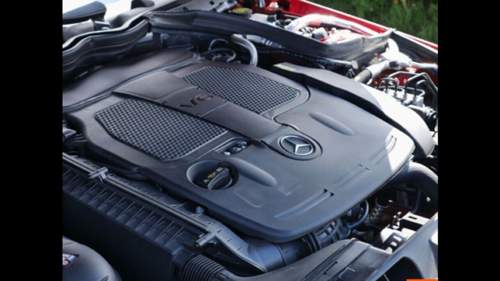

Weiß du zufällig welches Öl der V6 Benziner bekommt und wo der Ölfilter bei dem Motor sitzt ?
Spezifikation 229.5 und auch 229.3 ist für Benzinmotoren.
Wenn der Motordeckel entfernt wird, kommt man gut an das Ölfiltergehäuse. Das Gehäuse kann mit einer 27er Nuss und einer Knarre oder entsprechendem Spezialwerkzeug aufgeschrauben(gegen den Uhrzeiger, wie normale Schrauben).
Oben Rechts sitzt der Ölfilter.
