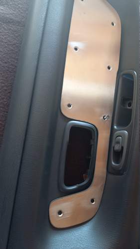

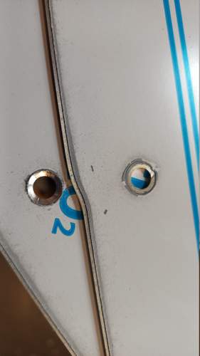

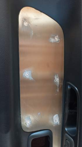

Hallo an alle
Nach nun ca 2 Jahren Liegezeit schrieen mich meine unverbauten Paneele an, sie doch endlich ein zu bauen, damit sie auch mal Volvo fahren können.
Okok dachte ich, legste mal los.
Der Plan war die Paneele zu verschrauben und anschließend zu bekleben. Danach Formgenau abschneiden und fertig. Vorher zuschneiden habe ich probiert, bekam aber auch nach mehreren Versuchen die Folie nicht genau aufgeklebt ohne das unschöne Ränder zu sehen waren. Es sollte dunkele, selbstklebende Alcantarafolie zu Einsatz kommen.
Also die Kanten der Paneele dunkel eingefärbt, und die Löcher im Paneel so gebohrt, das der Schraubenkopf verschwindet. Danach an die Türpappe geschraubt Habe hinten angefangen) und die Schraubenköpfe mit Feinspachtel geglättet. Folie aufgeklebt und die Luftblasen rausgedrückt.
Dann gings los; Neue Cutterklinge und einmal vorsichtig rundrum. Geschnitten hats prima, allerdings zu tief. Bespannung auf mehrere cm aufgeschnitten. Frust.
Naja, andere Tür. Und ich dachte noch: JETZT PASS GEFÄLLIGST AUF !!!! Selbes Spiel, auch hier den Bezug eingeschnitten. Und ich habe wirklich aufgepasst. Oberärgerlich.
Strategiewechsel: Für die vorderen Türen habe ich kleine M4 Gewindeschrauben in die Löcher des Paneels geklebt. Danach geglättet und die Folie übergeklebt. So konnte ich sauber abschneiden. Danach je 8 Löcher in die Türpappe gebohrt und das beklebte Paneel aufgesteckt. Von hinten / innen mit einer M4 Mutter vorsichtig verschraubt. Angebaut, fertig.
Ist eigentlich ein akzeptabeles Ergebnis für die vorderen Türen. Die Kante geht so. Für die hinteren Türen wird es wohl andere Pappen geben müssen. Dann gehe ich hinten genauso vor wie vorn.
Thomas

Das sieht doch gar nicht so schlecht aus @43iger .
Übungsobjekte habe ich bestimmt noch liegen, Thomas, falls du welche haben möchtest
Das Alcantara hatte ich mir auch erst ausgeguckt. Im Original war es glaube ich noch mit einer Schicht Moosgummi kaschiert. Aktuell wollte ich es ähnlich wie Du probieren. Löcher anzeichnen und die M4 verspachteln , dann bekleben mit einer Wurzelholzfolie. Anschließend von innen verschrauben.
Einwandfrei die Lösung...bin da auch am tüfteln....
