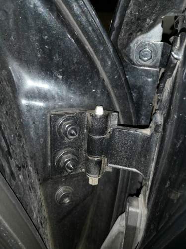

Guten Tag zusammen,
ich möchte gerne meine Türschaniere schmieren bzw. Ölen. Welches Schmiermittel könntet ihr mir den empfehlen? Ich habe auch mal ein Bild angehängt welches Scharnier ich genau meine.
Viele Grüße

Wd40 caramba.....
WD40 ist kein Schmiermittel, Caramba ist ein Rostloeser.
Dauerhafte Schmiermittel sind Fette und Oele. Nimmt also ein Graphitoel zum Spruehen oder ein normales Abschmierfett und trage es mit dem Pinselchen auf.
Keine Sorge, durch Bewegung und bei waermeren Temperaturen verteilt es sich.
Eine saubere (sauberer als auf Deinem Bild) Lösung ist ein Trockenschmiermittel mit Teflon. Das zieht außerdem nicht übermäßig Staub und Schmutz an. 😎

Wd40 und caramba sind hersteller die ein riesengroßes Sortiment besitzen
Da gibt es Teflon silikon spray...... ;-)
@Quertraeger schrieb am 26. Januar 2021 um 09:32:36 Uhr:
da ich auch diesen Bereich regelmäßig im Rahmen der Handwäsche pflege und auch mit einem Trockentuch trockne, bevorzuge ich Silikonöl oder Silikongleitspray. 🙂

dat hier
Lt. BMW Meister nehmen sie es für alle Schaniere Stahl auf Stahl ( auch Schaltungskulisse z.b.)
Fett
...mit allen bereits beschriebenen Schmutz- Nachteilen! 😮
Ich hab meine Türen rundum mit Silikonöl zugesprüht, hilft auch gegen das bei e90 / e91 so notorische knarzen der hinteren Türen beim Öffnen. Hat gut funktioniert, auch an den Griffen um die wieder etwas leichtgängiger zu bekommen.
