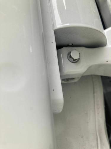

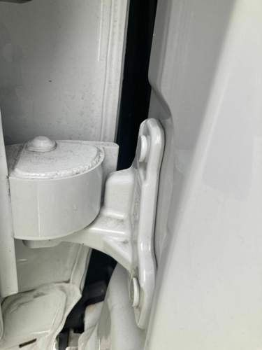

Ich wollte dir Türschaniere mal fetten. Das sieht mir hier alles so gekapselt aus. Sind die wartungsfrei oder wo kann man Universalöl/-fett aufbringen?

Bei den Türen würde ich nichts machen, solange sich keine Probleme bemerkbar machen. Ein dünnes Kriechöl hätte zwar die Chance nach oben in die Lagerstellen zu gelangen, wäscht dann aber evtl. vorhandene Reste eines originalen Schmierstoffs aus.

Die Türscharniere sehen gekapselt aus, sind diese wartungsfrei oder wo kann man Öl auftragen?
@big wackel: Und deine Antwort wäre NEIN? Ein unbegründetes nein zu einer Oder-Frage ist nicht so zielführend wie du tust.
cleanfreak1 hatte eine sinnvolle Antwort gegeben. Aber ohne Erläuterung und keiner hatte zugestimmt.
Ob man es nun einfach seitlich bzw. von unten rein sprüht konnte auch nicht abschließend geklärt werden. Mutmaßen können wir hier alle.
Teilenummer A2057200237 und A2057200337 mal genau anschauen. Das untere Scharnier ist von der Unterseite zumindest mal offen - das obere könnte durchaus ne gekapselte Ausführung sein.

Das das Unterteil kein Schanier ist sondern ein feststehenden Bolzen mit einer Verzahnung drauf.

Jetzt hat es mich doch auch interessiert und ich habe mir mal die beiden Teile genauer angesehen:
Das obere Scharnier ist ein hängender Zapfen in welchem man evtl. etwas mit Erfolg reinsprühen könnte - ob das gut ist oder evtl. ne vorhandene Fettfüllung rausdrängt natürlich ne andere Frage.
Das untere Scharnier ist eine in sich geschlossene, verschweißte und noch mit Lack überzogene Türbremse (früher Türband) und Scharnier in einem und hängt auf einem stehenden Zapfen - WIE WILL MAN HIER WAS REIN BEKOMMEN ?
Scharnier oben
Türbremse Draufsicht
Türbremse Unterseite
