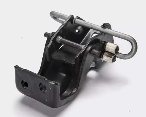

Türfeststeller zu schwach, gibt es etwas stärkeres?
Smart Fortwo 451
Wenn ich mit meinem 451er im Garten parke bleiben die Türen nicht offen, weil ich auf einem Berg wohne.
Also je nachdem wie ich parke bleibt zumindest aufgrund der Steigung eine Tür nicht von alleine offen.
Werden die Türfeststeller mit der Zeit schwächer oder wäre das auch mit neuen Feststellern so?
Kann man die Haltekraft der Feststeller irgendwie verstärken?

Die Fangbänder verlieren mit der Zeit ihre Spannkraft ein wenig.
Verstärken kann man nur durch austauschen denke ich. musst die Dinger mal ausmessen, dann kannst gucken ob andere passen.

"Fangbänder" gibt es schon ewig keine mehr. Das wird über das untere Scharnier blockiert. Fällt die Tür zu muß das Scharnier getauscht werden. Ist mittlerweile auch HU relevant.
Teile Nr. unten links müßte die A4517200637 (ohne Gewähr) sein.

Türfangband/Scharnier unten

Ich schätze mal das Scharnier ist defekt, ich werd es einfach mal austauschen.

Werde mal bei Mercedes nachfragen ob es das Scharnier noch gibt.
Danke!
Scharnier ist lieferbar, inkl. Steuer ca. 100€.
Hätte ich mir zwar etwas günstiger vorgestellt, aber ich brauche ja eh nur eines.
