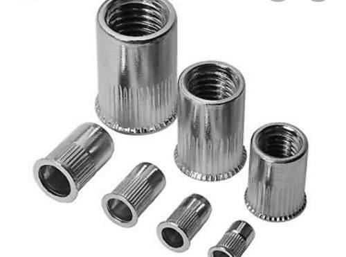

Lukas, Blindnietmutter, also mit Gewinde. Wird quasi wie eine eingeschweißte Mutter, nur nicht geschweißt.
Einziehmutter
Blindnieten müsste da auch gehen, aber mit Stahlnieten, nicht Alu.
Nur ist das mit der gewöhnlichen, kleinen Nietzange eine absolute Qual.
Da braucht man schon ein ordentliches Frühstücksmüsli und eine gute Zange 😁
Aber mit Akkunieter kein Problem, oder Aufsatz für die Bohrmaschine

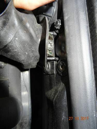

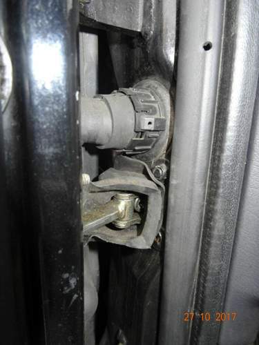

Aaaalso in der A-Säule ist ein ca 3mm starkes Blech unterlegt. Besagtes Blech ist der Halter für das Fangband. Dunnemals wurde das werkseitig Punktverschweißt.
Ich habe das Blech 4x angebohrt und unten Gewinde reingeschnitten und oben mit einem Magnethelfer Schrauben von innen durchgefummelt und von außen verschraubt...sieht man doch auf den Bildern.
Ist doch gar nicht so schwer wenn man die Tür draußen hat.
Für die Einziehmuttern ist zu wenig Platz. Ich habe unten 5er Gewinde reingeschnitten und oben 5er Schrauben durchgesteckt....hält allemal mehr als die werkseitige Punktschweißung.
