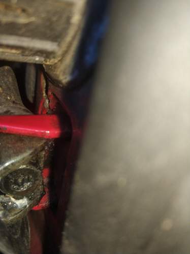

Also das Fangband ist auch bei mir zerbrochen und hat sich verspießt was mir einen schön riss im blech hinterließ. Ich habe einfach nur ein neues Fangband eingebaut und und die Tüt soweit aufgemacht das sich der Riss wieder schloss. Ich fahre jetzt schon 2 Jahre so und alles ist cool ;-)

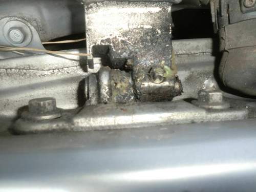

Das sollte das richtige Teil für dich sein aber vergleichs nochmal
@ MortyV70:
danke für die Antwort. Auf dem Bild ist der linke Teil der, der in der Tür sitzt. Das rechte Ende hat ein Loch, an welchem es an die Halterung in der A-Säule geschraubt wird.

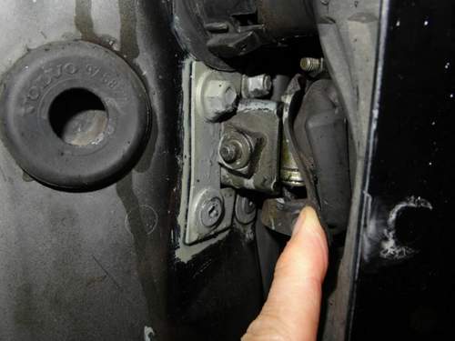

Die Befestigung in der A-Säule ist ca 3mm dick und hat genügend Material. Ist Leider nur mit Schweißpunkten befestigt (so jedenfalls beim 850er).
Ich habe Tür ausgebaut Anleitung siehe oben. Innenverkleidung abgenommen unten 2 Gewinde in die Platte geschnitten oben weil ich gut durchgreifen konnte, mit durchgehenden Schraubenund selbstsichernden Muttern befestigt.
Bild hatte ich irgendwo schon mal eingestellt...
Elchopa

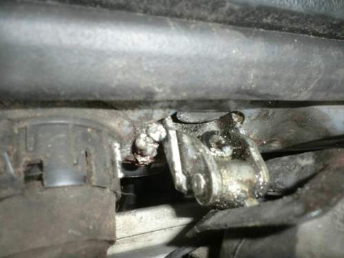

Bei meinem V70 war die Platte gebrochen, mit der das Fangband an der Tür befestigt ist. Die Symptome waren die gleichen, furchtbares Knacken gegen einen Widerstand, beim Öffnen und Schließen. Das Tauschen des Fangbandes ist in der Tat etwas schwierig, sozusagen Tetris im Hardcore Modus ;)
Ich schau mal, ob ich noch das Foto finde von dem defekten Teil, dann liefere ich das noch nach.

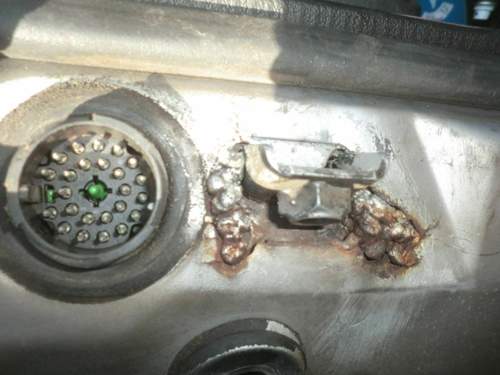

Habe sulphurs Variante verwendet, zumindest teilweise. In der A-Säule des S70 waren komischerweise bereits 2 Bohrungen, ca. 6mm vorhanden, hinter welchen man sehen konnte, wie sich der Halter bei Druck hin und herbewegt. Hab versucht mit einem 3mm Bohrer ca. mittig in diesen Bohrungen die Platte vorzubohren, diese gab jedoch nach und bog sich bei Druck mit der Bohrmaschine elastisch immer nach innen weg. Hab dann mit ner Grip-Zange an der Schweißmutter des herausstehenden Halters und mit Meißel (als Keil) und Lappen, um den Falz des Kotflügels nicht zu verunklimpfen, die 3er Löcher reingebohrt, mit 4,2 mm aufgebohrt. Dann mit M5er Schneidbohrer Gewinde geschnitten. Mit dem Windeisen kam ich nicht am Kotflügel vorbei, Verlängerung hatte ich auch nicht. Also, den Gewindebohrer in das Futter der Handbohrmaschine eingespannt und mit kräftiger Hand das Ding reingedreht. 2 Stück 5er Torx mit U-Scheiben rein und siehe da: Sieht fast aus, als würde es so gehören, funktioniert einwandfrei, butterweich und vor allem völlig geräuschlos.
Vielen herzlichen Dank nochmal und sorry, dass ich verpennt habe, einen Foto mit in den Garten zu nehmen, wo ich die Reparatur durchführte. Es sieht beim S/V70 doch etwas anders aus,

Ich wollte noch das Foto vom gebrochenen Türfangband nachreichen. Hier ist es.
Kann man nix sagen, genau die Sollbruchstelle...
