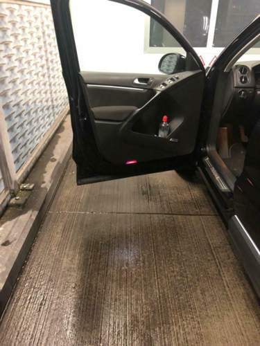

Hallo Tiger-Gemeinde,
möchte die Reflektoren in den Vordertüren durch Einstiegsleuchten ersetzen, gibt es jemanden im Kreis Konstanz der weiß, wie man die Türverkleidung abbekommt, die Kabel an die Türsteuergeräte anpinnt und die Programmierung ggf. auch noch durchführen kann?
Danke Euch im Voraus...
@suedwest schrieb am 17. April 2016 um 17:40:03 Uhr:
Wäre sicher hilfreich an welchen Anschluss Steuergerät -J386-
Stecker -T32a/? die Leitung anzuschließen wäre.
Türwarnleuchte Pin1 --> TstG Pin19 = Masse
Türwarnleuchte Pin2 --> TstG Pin18 = Plus
Im Steuergerät dann noch den dort vorhandenen Wert mit 64 addieren und schon leuchtet die Leuchte wenn die Tür geöffnet wird.
Falls im Fach 19 schon ein Kabel steckt (Masse), einfach das der Leuchte dort mit anlöten.

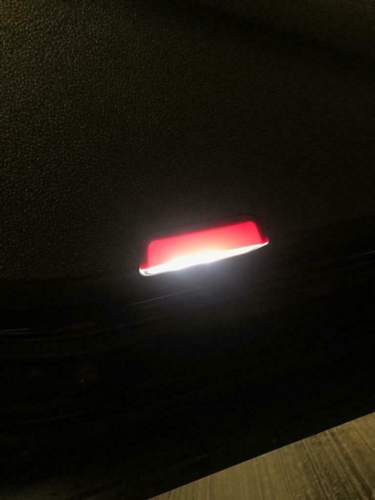

@chrisvienna schrieb am 18. April 2016 um 08:51:25 Uhr:
Probiers einfach aus!
Habe ich, geht nicht.
2 originale Leuchten günstig zu verkaufen😁
Normal geht das bei allen vielleicht wurde was falsch gemacht in der Codierung oder falsch eingepint
...oder man müsste die in den Leuchten verbaute Sperrdiode drehen, oder es wurde nach dem Codieren nicht mit der FFB zugesperrt und die Busruhe abgewartet.

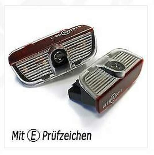

hier noch ein link für die Leuchten als Set mit Kabel
http://www.ebay.de/itm/282020284052?...

Die originalen VW LED-Einstiegsleuchten sehen besser aus (vom Passat B8).. dann braucht man aber einen anderen Stecker für die Leuchten, wenn man sich das Kabel / Adapter selbst baut.
Oder man kauft (mehrfach) das absolut überteuerte VW "Reparaturkabel".
