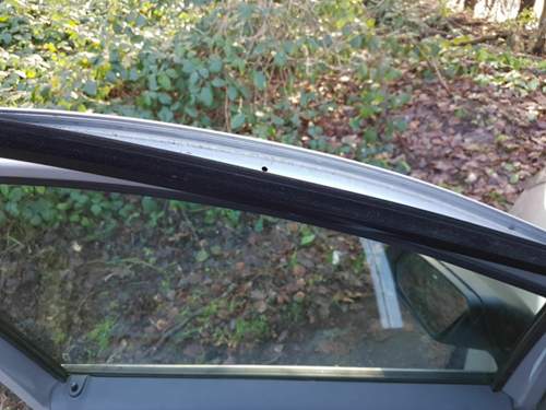

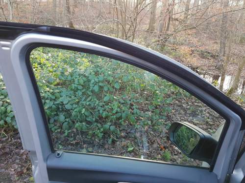

Beim Reinigen der Türdichtungen ist mir aufgefallen, daß die obere Dichtung an der Fahrertür entlang der Türoberkante lose ist. Im oberen horizontalen Abschnitt hat sich der Kleber offenbar gelöst, an der schrägen Kante bis zum Spiegel ist sie ebenfalls lose. Wie wird die Dichtung am besten nachbefestigt? Danke für Tipps.

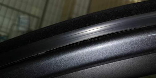

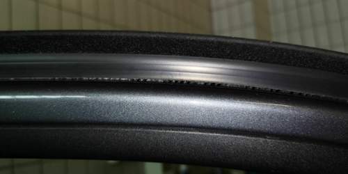

Hier zwei Bilder zu der Dichtung. Wäre sehr froh über einen Hinweis. Ich habe Garantieverlängerung aber möchte trotzdem die Ursache kennen.
Auf Garantieverlängerung gibst keine Abdeckung auf Dichtungen außen Zylinderkopf Dichtung

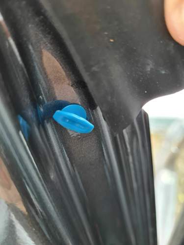

Wenn ich mir die beiden Bilder (insbesondere das erste Bild) so anschaue, kann ich mir nicht vorstellen, dass diese Dichtung ursprünglich wirklich geklebt war. Meiner Meinung fehlt da einfach nur ein Plastiknippel, mit dem die Dichtung in dem kleinen freiliegenden Loch fixiert wird. Schau mal nach, ob die Dichtung an der Stelle dieser kleinen Bohrung im Fensterrahmen ebenfalls ein kleines Loch an der Unterseite hat. Womöglich steckt da sogar noch der Rest des Plastiknippels drin (wenn gebrochen).
Ich habe zwar noch keine V-Klasse, aber bei anderen Herstellern werden Dichtungen auch mit derartigen Plastikteilen befestigt.
Frank
Hier mal ein Beispiel, wie diese Plastikteile aussehen:
https://www.ebay.de/itm/152713121897
Das war auch mein Gedanke. War aber auch mal eben draussen und habe an meinem nachgeschaut. Die Dichtung fühlt sich allerdings geklebt an. Deshalb würde ich vermuten, dass ein pastöser Klebstoff verwendet wird und die Dichtung mit so einem Nippelclips während des härtens fixiert wird.

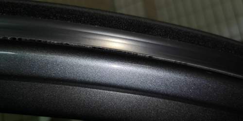

muss nochmal den Thread rausholen. Auch bei mir hat sich eine Fläche von der Türdichtugn gelöst. Wenn ich die Dichtung dran drücke, dann hält die auch erstmal, bis die wieder lose ist. Was mich wundert, mein Vau ist gerade mal 9 Monate alt und an beiden Türen löst es ich.
Hat einer das mal auf Garantie bei freundlichen tauschen lassen? Wollte erstmal kein Selbstversuch starten sondern beim Händler mal vorstellig werden.
Fahrertür_1
Fahrertür_2
Beifahrertür_1
War heut beim freundlichen, beide Seiten werden jetzt getauscht. Bin mal gespannt ob es diesmal länger hält als 10 Monate.
Ich habe zwischenzeitlich die Dichtung mit einem Doppelklebeband von 3M festgeklebt. Power Klebeband 19 mm transparent (Nr 4046719806034. Bisher hält es gut. Beim Kleben und dem vorherigen Säubern konnte ich deutlich erkennen,daß die Dichtung vorher auch geklebt und nicht geclipt war.
