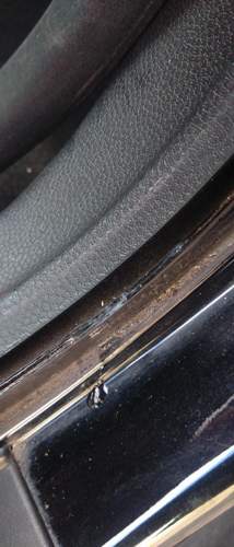

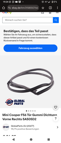

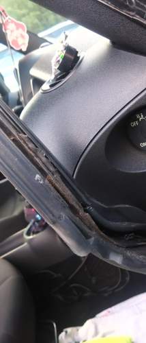

Moinsen, habe gestern Mal das Gummi abgezogen, und es war echt unschön....
Teils Dreck und Schmiereges Zeug war darunter, alles sauber gemacht, und Roststellen weg geschliffen zudem mit Dichtmasse drauf, habe jetzt geschaut, diese Gummidichtung gibt es aber auf eBay ich bin derzeit am klären mit einem Verkäufer welches usw. Ich will natürlich ganz neues haben 🫣
Zitat:@HabDeinBobbyCar schrieb am 18. Juli 2025 um 08:12:53 Uhr:
Moinsen, habe gestern Mal das Gummi abgezogen, und es war echt unschön....Teils Dreck und Schmiereges Zeug war darunter, alles sauber gemacht, und Roststellen weg geschliffen zudem mit Dichtmasse drauf, habe jetzt geschaut, diese Gummidichtung gibt es aber auf eBay ich bin derzeit am klären mit einem Verkäufer welches usw. Ich will natürlich ganz neues haben 🫣

@HabDeinBobbyCar schrieb am 18. Juli 2025 um 08:13:39 Uhr:
Ja, das sah bei meinem r50 nur aber ganz unten an Tür Leiste!Aber das Auto hat 20 Jahre auf dem Buckel.
Ich habe alles oben mit Silikonversiegelt und nur untere Teil gelasen.Da auch Roststellen abgeschliffen und mit Säure bearbeitet!Danach mit Rostschutz bearbeitet und neu lackiert.So jetzt habe ich es alles noch Mal geprüft.Das Wasser Sammelt sich ganz unten aber es geht irgendwo unten ander Kante. Das Wasser kommt von Karosserie und fließt unter der Gummi!Also kann ich die Gummitürdichtung entweder auch hier mit Silikon versiegeln oder natürlich neu kaufen.Aber es gibt nirgendwo zu kaufen!Gebrauch will ich auch nicht haben.

Über den ETK vom Leebmann hab ich die Nummer 51767151384 gefunden. Auf Ebay findet man damit ziemlich viel (auch gebraucht in gutem Zustand). Original kannst du gleich vergessen. Da werden jenseits der 400€ aufgerufen.
@6N1 schrieb am 18. Juli 2025 um 15:32:46 Uhr:
400 Euro schon ziemlich wahnsinn!
Danke, da werde ich suchen!
