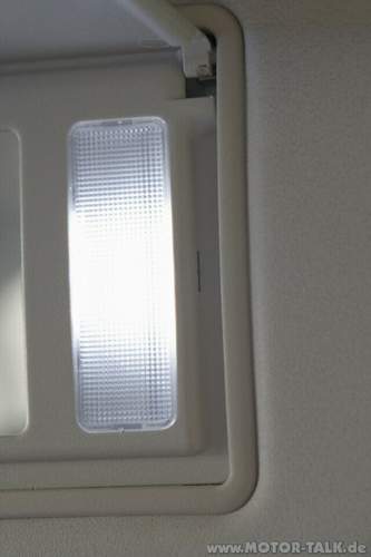

Super - jetzt hat mir das Forum den Text geklaut... dann in Kurzfassung:
Bild1 und 2 = LED Konstruktion für den Schminkspiegel
Bild 3 = Hier mit Schraubendreher öffnen
Bild 4 zeigt die von User "subay" erwähnte W5W Leuchte. Die Reflektoren musst Du wahrscheinlich entfernen, da sonst die LED nicht passt. Ist allerdings auf Grund des Abstrahlwinkels eh nicht mehr notwendig.
Yg7m3985
Yg7m3986
Yg7m3987
