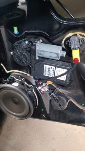

Das Türsteuergerät ist doch nicht das Komfortsteuergerät oder? Das ist ja nur für einige Funktionen in der Tür verantwortlich. Unter anderem Spiegel und Schloss
Edit:Hab ma ein Bild angehängt um Verwirrung zu vermeiden

@Feinstaubatmer schrieb am 5. Februar 2024 um 18:19:08 Uhr:
Aber der Fehler "01812 Versorgungsspannung für Türsteuergerät Beifahrerseite - defekt" bedeutet doch dass das Türsteuergerät keine Spannung bekommt! Oder? Wenn das so ist, ist doch die Frage wo kommt die Versorgungsspannung her.

@Feinstaubatmer schrieb am 05. Feb. 2024 um 18:19:08 Uhr:
Da hast du recht, dachte du sprichst vom Komfortsteuergerät unter den Fahrersitz.
Das Türsteuergerät muss nicht codiert werden.
Beim Türsteuergerät gibt es verschiedene Versionen, einmal MIN (wie bei dir) für die Standardfunktionen und einmal MAX für Extras wie anklappbare Seitenspiegel.
Sooo, jetzt wird es interessant. Steuergerät in der Tür getauscht. Wie sie sehen, sehen sie nix. Also muss ich weitersuchen. Die Sache mit dem Komfortsteuergerät werd ich wohl mal in Angriff nehmen.
