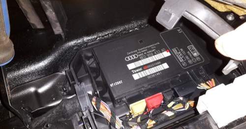

Andere Frage: Hat jemand die Pin-Belegung zum Komfortsteuergerät? Kann beim besten Willen nichts dazu finden.

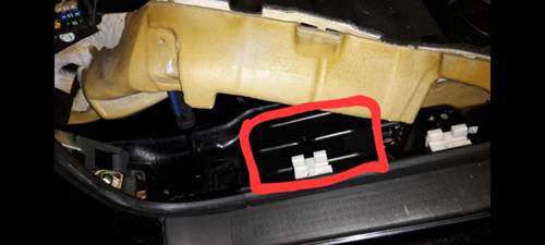

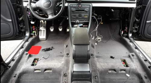

Zur Pin-Belegung kann ich dir leider nichts sagen aber das Komfortsteuergerät ist unter dem Teppich direkt vor dem Fahrersitz.
Fußstütze und Schwellerverkleidung raus, dann kann man den Teppich hochklappen, Sitz kann drin bleiben (siehe Bilder).
