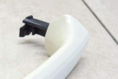

Hallo Leute,
ich habe bei meinem S212 ein Problem mit der linken hinteren Tür. Sie ließ sich von außen nicht mehr öffnen, weil am Türgriff etwas abgebrochen ist. Nun haben wir beim Reinigen vermutlich die Kindersicherung aktiviert und das Öffnen mit dem inneren Türgriff klappt natürlich nicht. Ich hatte irgenwo gelesen, wie man vorgehen muss, kann den Beitrag aber nicht mehr finden. Wer weiß Rat?
Vielen Dank!

Vielen Dank für die rege Diskussion. Ich habe gestern versucht, mit einem 12 mm breiten und 0,5 mm dicken Metallstreifen (von einer Verpackung) von außen den kleinen Hebel zu bewegen, hatte aber keinen Erfolg. Irgendwie scheint der Metallstreifen ihn nie erwischt zu haben. Ich probiere es heute noch mal von innen nach Ausbau der Sitzbank.
Der äußere Türgriff lässt sich ohne Widerstand herausziehen, es ist wohl eine kleine Zunge abgebrochen (s. Beispielbild). Ausbauen lässt er sich aber wohl nicht, da die hintere Kappe/Führung mit einer Schraube gesichert ist, die nur mit einem langen Torx durch die Tür gelöst werden kann.
Vielleicht schaffe ich es heute, sonst muss die Verkleidung wohl dran glauben :-(

Der Weg zum Öffnen geht vermutlich nur über die Türinnenseite nach Demontage der Türverkleidung. Bevor Du jetzt noch etwas im Eifer des Gefechts zerkratzt würde ich die abnehmen und die Kindersicherung von innen wieder umschalten.
Es ist geschafft! Die Tür ist wieder auf!
Ich habe es von außen mit meinem Blechstreifen (natürlich mit Klebeband umwickelt) geschafft. Im Auto sind es gut 11 bis 12 cm und man muss von unten in Verlängerung einer gedachten Linie zwischen Steibensteg und Griffschlitz hebeln, den Blechstereifen aber am besten direkt unter dem Knick einsetzen und dann nach unten führen, weil es dort leichter geht. Vielleicht mach ich noch ein Foto.
