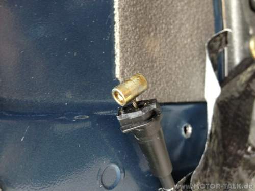

Thema Volvo: Ich kann die Fahrertür nicht mehr von innen öffnen, da sich der Griff nicht weiter als auf dem Bild, ca. 2cm bewegen lässt.
Zentralverriegelung funktioniert und der Hebel außen, also muss es irgendwo im Innenmechanismus harken.
Der Hebel an sich hat in dieser Position vorher schon etwas geharkt, aber dass er sich nun gar nicht mehr weiter bewegen lässt, verdutzt mich doch.
Eure ersten Vorschläge? Türpappe runter und der Fehler ist am Griff oder am Schloss?

Danke scutyde für die Anleitung für die Entfernung der Türpappe.
dann habe ich folgende Entdeckung gemacht.
Der Bowdenzug, der an dem Türgriffmodul endet, ist die Plastikverbindung gebrochen.
Der VORBESITZER 😉 hat eine Konstruktion aus Holz als Abstandhalter mit Klebeband eingeklebt. Leider ist davon ein kleines Stück abgebrochen und das hat sich verhakt.
Eventuell hat ja noch einer einen Bowdenzug und Türgriffmodul Herrenlos herumliegen 😉

Kann es schlecht auf dem Foto beurteilen was kaput ist
- Entweder der Zugkabel (die Aufnahme)
- oder das Plastikteil wo das Ding festgemacht wird (was ich eher vermutte)
Hier ist die Zeichung von dern Teilen und auch die Teilenummer (Farbabhängig)

So ich bin jetzt endlich noch mal dazu gekommen, die Pappe erneut abzunehmen.
es rutscht nach oben raus ... und der Platikkeil hält auch nicht richtig fest.
ich habe das jetzt erneut fixiert und hoffe es hält länger als das erste Provisorium. Ansonsten muss ich neu/ gebraucht kaufen.
