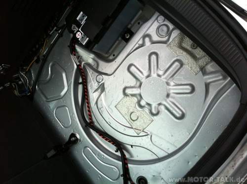

habe am Samstag begonnen, mein AV-Kabel für den TV-Tuner in meinem TTS-Roadster zu verbauen und habe beim Entfernen der Kofferraumverkleidungen eine größere Menge Wasser bei der Batterie gesehen. Nach kurzem "Kosten" dachte ich an eine ausgeronnene Mineralwasserflasche und habs einfach weggewischt.
Am Sonntag gabs einen Ausflug leider im Regen. Heute habe ich kurz nachgesehen und wieder das Gleiche: obwohl draußen bereits die Sonne scheint, steht im Kofferraum wieder jede Menge Wasser (sh. Foto).
Da heute der 4-Wochen Check anstand, hat der Freundliche einige Minuten nach Wassereintrittsstellen gesucht und konnte ausschließen, dass es von oben vom Spoiler oder von der Seite von den Heckleuchten kommt. Wegen der vielen Massepunkte im Kofferraum hat er mir allerdings einen Werkstatttermin gegeben, laut seiner Aussage wird das Auto genau untersucht und es wird ca. 2-3 Tage dauern (ich wollte schon dazu erwähnen, je nach Wetterlage und Probefahrterminen - habs mir aber dann verkniffen).
Habe jetzt nach einem Gewitter den Kofferraum geöffnet - wieder unten bei der Batterie ca. 1/2l Wasser, soweit ich sehe, sind sämtliche Gummimuffen mit oder ohne Kabeldurchlässe undicht!
Bin gespannt, welche Ursache die raus finden. Kennt hier jemand ähnliche Probleme bei seinem Fahrzeug?
Themenstarteram 21. August 2008 um 5:56
also der TTS ist mittlerweile von der Werkstatt untersucht worden. Veranschlagt wurden 3 Tage, nach einigen Stunden war aber alles repariert. Die Kofferraummulde (dort wo normalerweise das Reserverad liegt) war undicht und wurde neu abgedichtet.
Seither steht die Batterie im Trockenen
Bin froh, dass die das so rasch gefunden haben.

So richtig genau hab ich es nicht erfahren, allerdings war es wohl eine kleine Schweißnaht bei der Kofferraummulde, die selbst die Werkstatt schnell gefunden hat. Erste Aussage war: oje, das kann dauern, wir müssen alles ausbauen und dann mit Hochdrucksprühern den Unterboden absprühen, um den Fehler lokalisieren zu können... waren dann aber recht fix und haben den Schaden schnell behoben.

beim Coupé kommt das Wasser aber ziemlich sicher von der Kofferraum-Dichtung, beim Roadster nicht

mein TT Coupé stand wegen eines Wassereinbruchs sechs mal für insgesamt 9 Wochen in der Werkstatt.
Tip: Lass die Schweissnähte im Bereich Dach/Kofferraumdeckelbereich überprüfen.
Die Dichtung war es nicht (war aber schon einmal gedreht worden). Neue Dichtung + Einbau 65€
Aber im März wurde mein Spoiler + Motor ausgebaut und erneuert (teilkulanz von Audi) und meine Werkstatt meines Vertrauens hat Wasser an den Abläufen vom Spoiler (Innenverkleidung abgebaut) gefunden. Wahrscheinlich Montage Fehler (Dichtung des Spoilers). Also Montag nochmal zur vertragswerkstatt die den Spoiler auseinander gebaut haben.
