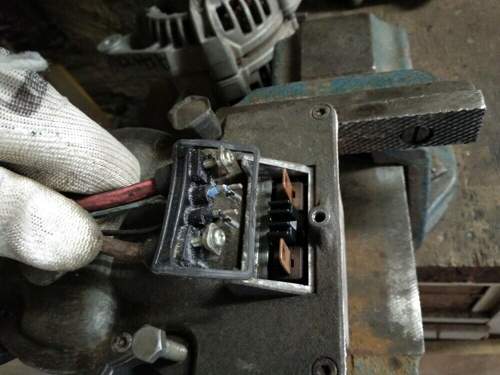

Da der Tausch nur der Pumpe der geringere Aufwand ist, habe mir bei ebay-Kleinanzeigen eine gebrauchte, bis zum Ausbau "funktionierende" Pumpe besorgt, habe mir das Teil zum Glück vor dem Einbau genauer angeschaut. -> Das Teil ist Schrott, Verkäufer stellt sich tot 😠
Bis auf die gerissene Schraube sieht das Teil aber noch okay aus.
Wenn ich wüsste, dass die Ursache tatsächlich die Pumpe ist, würde ich den Deckel samt Schrauben und Dichtung von meiner alten nehmen.
Dazu brauche ich aber die Anzugsdrehmomente von diesem Deckel. Kennt die jemand?
Für was ist dieser Deckel überhaupt gut? Habe keine beweglichen Teile gesehen. Fehlt da vielleicht was?

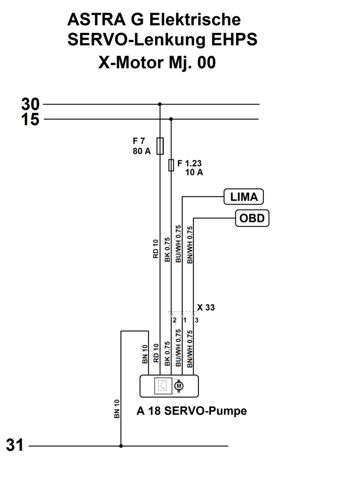

Habe noch etwas rumgemessen.
Zwischen Pumpengehäuse und Generator verliere ich 500mV bei Lenkanschlag.
Zwischen Pumpengehäuse und Karosserie sind es 300mV. Nicht schön, bei den Strömen aber wohl noch okay.
An die + Leitung der Pumpe bin ich nicht drangekommen, ebenso war's mir zu gefährlich an den Generator nur durch Tasten was dranzuklemmen.
Was ich mir aber nicht erklären kann ist, wenn ich den Motor aus mache und die Zündung gleich wieder an, geht die Spannung für die Batteriekontrollleuchte kurz auf 10V und die Pumpe läuft bei stehendem Motor/Generator weiter. Siehe Video.
Wo kommt da wieder kurz die Spannung her?

Leg doch mal ein Zusatz-Massekabel direkt vom Minuspol zur Pumpe.
6 oder 10 mm2.
Kannst Du mal Bilder vom Anschluss der dicken PLUS/MINUS Leitungen an der Pumpe reinstellen ?
Gibt's da zwei Versionen von Pumpen ?
Eine glatte Variante ?
Und eine mit Kühlrippen ?
Bei den X-Motoren gibt's zwei verschiedene.
Alte Variante ohne Zusatzleitung OBD-Buchse.
Kabel BRAUN/WEISS fehlt hier.
Neue Variante mit Zusatzleitung OBD-Buchse.
Bei den Z-Motoren kommt das Motorlaufsignal vom MSG.
Und nicht mehr über die Ladekontrollleuchte Kl.61
Kabelfarbe BU/WH wird auf WH/YE geändert.
Zu Deinem Pumpennachlauf :
Die Pumpe hängt ja an Kl.30 = BATTERIEPLUS.
Dient vermutlich dem Druckaufbau.
Hab ich beim Mopped auch.
Zündung an = Kl.15
Benzinpumpe läuft selbstständig an für 3 Sekunden und schaltet dann selbstständig ab.
Erst wenn Startknopf gedrückt wird,läuft Pumpe wieder.
So könnte ich mir es erklären.
Ich vermute,dass durch Kl.15 die Pumpe kurz den Einschaltimpuls bekommt,anläuft zwecks Druckaufbau und dann abstellt.
Erst bei Motorlauf Kl.61 wird die Pumpe wieder gestartet.

Drehmomentwerte für die Pumpe hab ich gefunden.
Elektrisch hab ich nur eine LECKSTROMMESSUNG gefunden.
SOLLWERT: kleiner als 50 mA
Bei Mj. 03 gibt's zwei Pumpenarten .
TRW
DELPHI
Mehr Infos hab ich leider nicht.
Hast Du mal den kleinen Stecker kontrolliert ?
Wegen Kabelfarben und Pins.
Zweiadrig ist Mj. 98/99
Dreiadrig ist Mj.00

TRW1 gab es nicht lange, weil die Teile reihenweise ausgefallen bzw. undicht geworden sind, deshalb bekommt man die auch nicht als Ersatzteil.
Kannst du mir die Drehmomentwerte für die Pumpeninnereien bitte zukommen lassen? Danke!
Ja ,schick ich Dir.

Ich habe nun noch was festgestellt und zwar geht die Lenkung immer dann nicht, wenn nach einschalten der Zündung das Batteriesymbol kurz wieder aus geht. Siehe Video.
Ich habe noch 2 LEDs an Zündspannung (rot) und Generatorsignal (grün) direkt am 2-poligen Stecker der Servopumpe angeschlossen. Man sieht auch da, dass kurz Spannung am Generatorsignal anliegt. (LEDs sind überm Scheibenwischer zu sehen. )
Wo soll das denn herkommen? Da hängt doch sonst nichts dran.
Für dieses "elektrische Problem" werde ich vielleicht mal ein neues Thema öffnen, passt ja nicht zur Überschrift.
Für irgendwelche Informationen zur Pumpe und vor allem der Drehmomentwerte wäre ich aber weiterhin dankbar.
Ansonsten müsste ich die Richtwerte nehmen.
Ich nehme an, Schraubensicherung wird im Öl nicht funktionieren.
@BlackyST170
Da ist für die Pumpe selber leider nichts dabei, aber dennoch danke für die Mühe.
