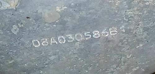

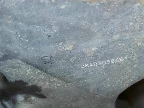

@new-rio-ub schrieb am 19. Februar 2018 um 13:02:38 Uhr:
gibt es evtl. außer der VIN eine Nummer oder Bezeichnung am Motor?
Diese vielleicht?
Img-20180219-171834
Img-20180219-171837

@rudeboy73 schrieb am 19. Februar 2018 um 19:16:43 Uhr:
Diese vielleicht?
Leider keine Ahnung
Normalerweise sollte die Motorkennzeichnung getriebeseitig am Motor sein. In der VIN ist es aber auch die 8. Stelle die dir was zu dem Motor sagt.
