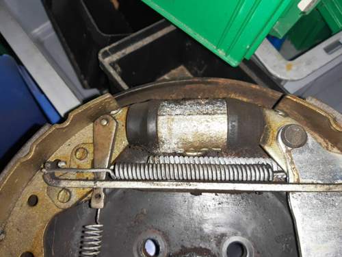

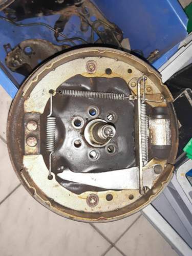

Meine Handbremse zieht auf der Beifahrerseite trotz Rundumerneurng gar nicht. Hab gelsesen das das am Nachstellkeil liegt der geht nun mehr oder minder recht bescheiden runter was mir auch noch aufgelfassen ist der Träger also das grundblech ist an den Hintderen Belag leicht verzogen.
Img-20200407
am 8. April 2020 um 7:30
Keil ausbauen und leicht anfasen. Fertig. Darf sich natürlich nicht verklemmen in der Platte (also verkanten).

Also ich mach das zwar alle Par Jahre gemacht und da schon genug Erfahrung also werde ich im Zweifel eben den Keil leicht anschleifen und Bzw gleich mal sicherheitshalber einen Ersatzkeil und ein neuen Träger für die Backen bestellen !
Da der Rest schon Komplett runderneurt ist inklusive der Handbremseile und das mit der Schlechten Wirung wahr auf der seite schon seit ich mein Passy hab.
Also wie gehe ich jetzt an besten vor siehe auf den bild den verzug des Trägers sieht man aber schon muss daran Gelegen haben das der Radbremszylinder an der Gegenur ausgeleiert wahr den hab ich aber ebenfalls schon Erneuert.
Ich sags nochmals: deine Federn oben sind falsch montiert!
Sollte einem mit Erfahrung nicht passieren.
am 8. April 2020 um 20:06

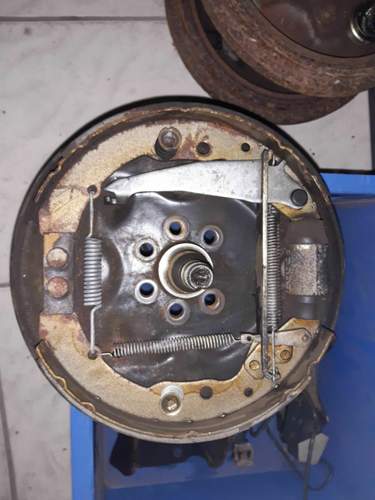

Und rechts und links sind vertauscht. Der Handbremshebel gehört nach innen. Die nachstellfunktion funktioniert so nicht... Woher ich das wohl weiß...

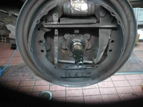

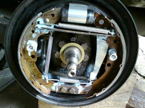

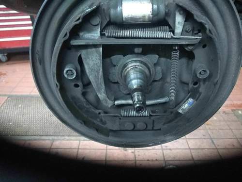

Also kann mir mal einer Anzeichen was ich falsch gemacht habe ?
Bild 1 Fahrerseite Vor Tausch
Bild 2 Beifahrerseite Vor Tausch
Also beide Falsch
Bild 3 Fahrerseite Richtig ?
Bild 4 Beifahrerseite Richtig ?
Also alles nochmal raus und Drehen Richtig ?
Blos warum Funktioniert dan die Fahrerseite mit der Hanbremse ohne Probleme ???
Und bei wenn das schon beim vorgänger falsch zusammengebaut wahr dan eben mal halbe schande über mich

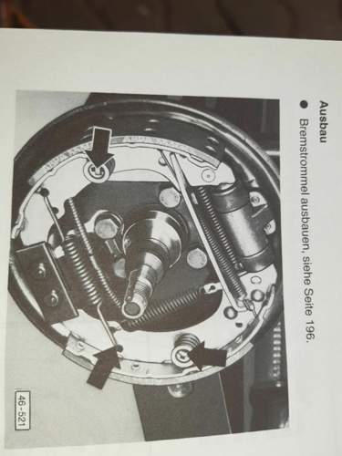

Aus dem Forum Fahrerseite richtig
Also, das habe ich letztes Jahr aus einem Schlachtfahrzeug ausgebaut. Sieht ähnlich aus, würde ich meinen.
Kann übrigens weg, wenn es jemand gebrauchen kann. Trommeln sind auch noch da.
Mfg
Ah, ich glaube, jetzt sehe ich den Unterschied! Handbremshebel und Nachstellkeil sind der Ankerplatte zugewandt, gehört zur Radseite hin, richtig?
Mfg und frohe Ostern
@kawastaudt schrieb am 10. April 2020 um 09:45:56 Uhr:
Dan Währen ja deine ebenfalls vermutlich Falsch bei mir ergab der Bremsen Test beim ADAC meinte etwas zu lasch de Bremsleistung hinten
