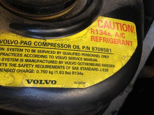

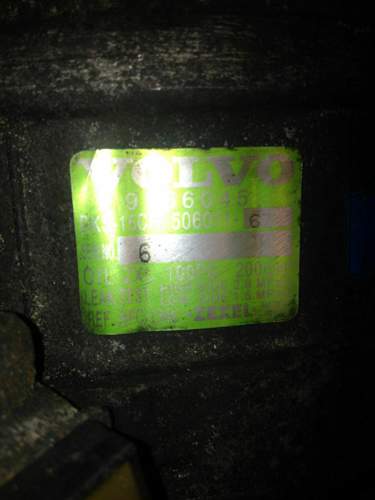

Auf dem Kompressor sollte auch drauf stehen welches Öl drin ist.

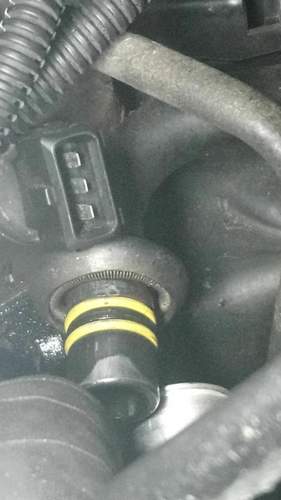

Werkzeug war ein 10er, 22er und 27er Schlüssel im Einsatz. Den 10er empfehle ich als Ratschenringschlüssel. Der wird für die Halterung der Trocknerflasche benötigt. War etwas fummelig weil eng. Die neue Trocknerflasche hat die Schweißnaht direkt auf Höhe des Befestigungsrings. Musste daher die Schraube mit einer längeren ersetzen. Von unten habe ich den Kühlerschutz aus Plastik demontiert. Wird links und rechts seitlich mit einer Schraube gehalten und ist vorne gesteckt. Erst wollte der Spring lock Verschluss nicht aufgehen. Mit etwas Geduld ging es dann aber doch. Die Trocknerflasche habe ich dann nach unten gezogen und unten mit dem 22er Schlüssel an der Trocknerflasche und mit dem 27er (musste ich kaufen) an der Leitung die Verbindung aufbekommen. Insgesamt sind drei Dichtringe (gelb) erneuert worden. 2 Stück sitzen an der SpringLockVerbindung und einer in der Schraubverbindung. Bei der SpringLockVerbindung unbedingt darauf achten dass es auch einrastet. Macht hörbar Klick! Den Lüfter habe ich übrigens nicht ausgebaut. Das war es grob. Alles kein wirkliches Hexenwerk wenn man das passende Werkzeug hat.
