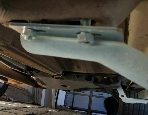

Hallo liebe RRE-Freunde,
ich weiß das Thema Trittbretter ist eine Geschmacksfrage, aber ich mag die Trittbretter unheimlich gerne und habe auch schon den ein oder anderen hier im Forum mit Fotos entdeckt.
Hat jemand schon mal selber Trittbretter montiert und kann etwas über Montageaufwand und benötigtes Werkzeug sagen? Bei meinem damaligen Audi Q5 (Gott hab sie selig) habe ich 2 Tage benötigt, da jedes Brett mit 3 Halterungen befestigt wurde, welche über Blindnietmutter befestigt wurde - diese mussten erst mit einer Nietmutternzange eingepresst werden. Anschließend musste noch die Unterbodenverkleidung angepasst (zersägt) werden.

Es gibt immer wieder die org. LR Trittbretter ohne Logo bei eBay. Kosten um die 250 Euro. Würde da lieber zu denen greifen, als zu der Bastellösung.

Ja aber als Laie viel zu kompliziert die Montage und auch noch bohren sowie Spezialwerkzeug....
den Wagenheber ansetzten geht somit aber auch nicht viel besser....

Also ich habe die selber montiert und mache 2x im Jahr den Radwechsel selber. Bohren muss man bei der Montage nicht. Das "Spezialwerkzeug" kannst Du dir entweder selber bauen oder für 30 Euro (sollte ja wohl noch im Budget drin sein!) bei Amazon kaufen. Die Wagenheberpunkte sind komplett frei, sowohl die für die Bühne, als auch die für den Endverbraucher.

Also Karosserieteile abbauen (ohne das was kaputt geht) diese zersägen und Pressmuttern einsetzen na dann viel Spaß.....als Laie....

Hatte ich beim Audi Q5 auch machen müssen. Und das waren echt viele Pressmuttern und verdammt viel Arbeit. Aber es hat sich gelohnt, wie ich finde.
Wenn du die Dinger unbedingt haben willst und das auch noch selber machen willst, darfst du die Arbeit nicht scheuen. Wer schön sein will, muss leiden. Du kannst auch eine freundliche freie Werkstatt oder den :-) fragen. Gegen Einwurf einer mehr- oder mindergroßen Münze machen die das sicherlich auch. Dass die Trittbretter nicht mit ein paar Tropfen Sekundenkleber angepappt werden, sollte dir klar sein, bevor du solch ein Projekt planst...

Wie man auf meinen Bildern sehen kann habe ich welche montiert (selbst) 😎

Ich habe nie behauptet mich vor der Arbeit zu streuben, ich wollte nur den Aufwand erfragen. Und im weiteren Verlauf interessierte mich die Tatsache, dass die Aufhängungen für die Wagenheber anschließend nicht mehr Nutzbar sind.
