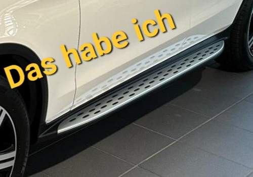

Hallo Leute, ich habe eine Frage. Ich habe GLC mit Trittbretter gekauft und möchte es gerne weghaben. (Ich werde jedes Mal schmutzig, wenn ich ins Auto steige.)
Ich denke, dass es nicht ausreicht, die Trittbretter-teile einfach abzunehmen lassen, sondern dass man stattdessen die Schweller (oder wie der Teil heißt - sorry, ich weiß nichts darüber und bin kein Muttersprachler...) anbringen muss - also diesen Teil vorher bestellen. Ist das richtig? Hat jemand Erfahrung damit? Ich danke Ihnen vielmals.

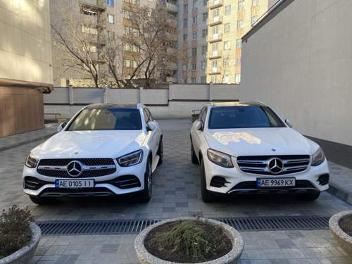

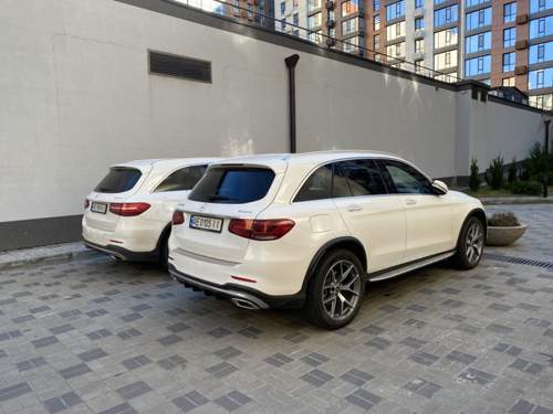

Hello. I have just recently abmontiert meine Trittbretter. I found on the Internet a guy that WANTED Trittbretterand had demontiert diese originale sideskirts. I paid €50 for his originale sideskirts. Very easy to erstvabmontieren und dann montieren duese originale sideskirts. Derselbe schrauben über the whole area. Sehr einfach.
Das problem ist diese sideskirts zu finden, but there are always someone doing the ”opposite”. Total cost für mich : €50for the sideskirts, €20 für transport, €80 für montieren. Afterwards I sold mmine Truttbretter für €120 to a guy that wanted Trittbretter

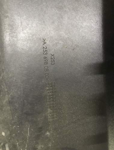

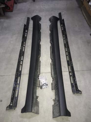

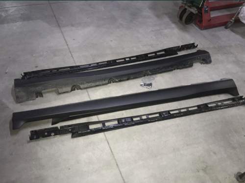

A2536980127 Halter links (Schiene) Einstiegsleiste Mercedes X253 GLC
A2536980227 Halter rechts (Schiene) Einstiegsleiste Mercedes X253 GLC
?A2536980800 Einstiegsleiste links Mercedes X253 GLC
A2536980900 Einstiegsleiste rechts Mercedes X253 GLC
Hallo, Danke!
Also, ich brauche - für jede Seite - Einstiegsleiste+Halter, stimmt?
Und Einstiegsleiste = Seitenschweller, glaube ich - ist es richtig?
