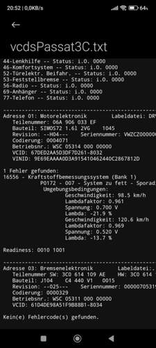

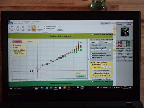

Seit kurzen laufen die Trimmwerte zwischen 20 und 25 ins Minus, und darum begrüßt mich alle 100-150 km die MKL.
Das Auto läuft aber schon Richtung 220.000km mit LPG.

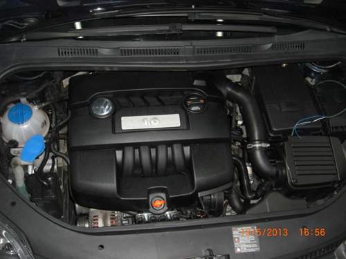

Es handelt sich um einen VW Passat 3c mit dem 1.6 BSE Motor mit 102 PS.
KM Stand 317.000km
MSG wurde Reset gemacht mit den lernwerten.
Getauscht wurde bisher
Zündspule, Zündkabel und Kerzen
Ansaugschlauch Luftfilter und Ladedrucksensor.

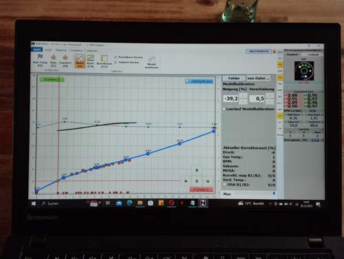

Was meinst Du mit Neigung 0 und Verschiebung ?

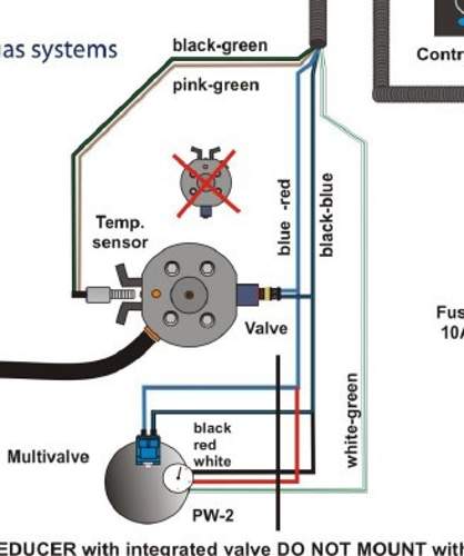

ich sage es nicht gerne aber das ist ein Murks Umbau aller erster Güte. Der Verdampfer ist falsch herum verbaut und darf laut KME Einbaubeschreibung nicht mit dem Gasanschluss nach unten verbaut werden, da Paraffin so zurückfließen kann.
Die Kabel vom Steuergerät sind stark geknickt und die Einbauweise der Düsen na ja.....

In wie weit bist du in der Lage da selbst Hand anzulegen? Ich würde erst mal einen Düsentest laufen lassen und schauen wie die Hanas unterwegs sind.
Verschiebung und Neigung sind die Parameter die die Gaszeiten im Verhältnis zu den Benzinzeiten beschreiben....beim BSE normalerweise absolut unkritisch bei dir sehr untypisch...

Hallo, zum Thema, dass der Verdampfer zu viel Druck hätte, wenn es so wäre, würde die KME das korrigieren und die Gaszeiten verkürzen, dürfte also nicht einfach so in den Trims auffallen. Eher spricht das dafür, dass die Hanas nicht mehr richtig dosieren oder der Verdampfer Gas über die Unterdruckschläuche in die Ansaugbrücke bläst. Das könnte man testen, indem man direkt nach Abstellen des Motors im Gasbetrieb den Unterdruckschlauch vom Verdampfer in Wasser taucht, kommen Blasen, ist der da undicht.
Ich persönlich habe auch die Einbläser im Auge.

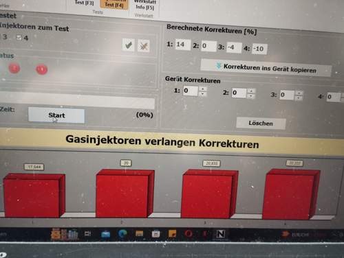

Ich werde nachher in der Software nach dem Injektorentest schauen was da angezeigt wird.

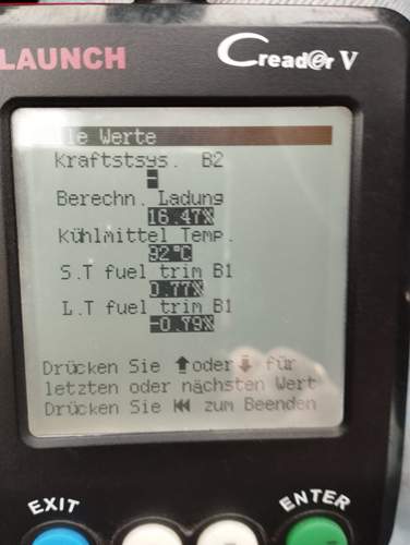

welche Trimmwerte gelten noch als gut bei LPG und bei Benzin?
+/- 5% ist akzeptabel (weniger ist immer besser), alles drüber (mehr als 5% +) und drunter (mehr als 5% -) kann funktionieren, aber der Grund für die Abweichung sollte dann gesucht werden. Beispielsweise kann Falschluft für starke Abweichungen sorgen, da sollte man dann schon den Riss suchen.

Generell sollten die auf Benzin und Gas etwa gleich sein. Ansonsten kann es zu Überaschungen beim morgendlichen Kaltstart kommen...Das MSG "merkt" sich ein korrigiertes Kennfeld... 🙂

Über den Unterdruckschlauch kommen keine Blasen nach dem Betrieb mit LPG.
Die Schläuche bei den Einbläsern an der Brücke waren nicht mehr so richtig fest denke ich.
Habe diese dann mit schraubschellen erstmal neu befestigt.
Zylinder 3 hat jetzt im Stand Drehzahlaussetzer bei LPG, unter Benzin ist alles in Ordnung.
Wobei auf diesem Zylinder der injektor 1 ist.
Das vorletzte Bild ist nach Befestigung der Schläuche gemacht worden.

Zu den Werten der Düsen...die sehen erst mal gut aus. Lass mal den Düsentest noch mal laufen, in einem zweiten Durchgang dann nur Zylinder 1....Sollte dann passen.
Könnte auch ein Zündungsproblem sein. Die machen sich auf Gas zuerst bemerkbar.
Es wäre halt gut mal die Werte aus der KME Software Live zu sehen... wo kommst du her?
