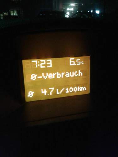

Läuft. Jetzt mit Rückweg 303 Kilometer bei 4.7, laut Boardcomputer. Wenn der denn stimmt!
Wie schon nachm Hinweg siehe Foto.
Nach den ersten 100km waren es noch 5.2
4.5 sind das ausgegebene Ziel. Dürfte saueng werden!
Die 1200 Kilometer sind aber noch im greifbaren Bereich.
Wobei ich da vom Verbrauch noch etwas runter muss.
Nen Diesel auf die letzten 1.8 Liter leerfahren (angenommen 4.7l im Schnitt....) da hab ich nicht die Nerven für!
Hoffentlich geht sich das noch aus bevor ich Mitte November nach Frankfurt muss, weil da wollt ich dann schon etwas schneller als 90 fahren 😁
