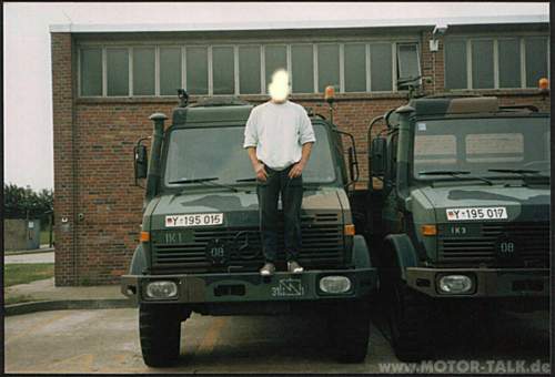

Komisch ,bei meinem Fahrrad mit schmalen Rejfen habe ich eine deutlich kleinere Aufstandsfläche als beim Werstattwagen (Unimog) ,sieht man bei feuchter Fahrbahn sehr gut.
Güldet hier die Aussage nicht.

Irre Berechnungsformeln 😕 Mein Inst KFZ Werkstattunimog brauchte ca 15 - 20 ltr, bei Spritsparender Fahrweise, obwohl ein Staatliches, Olivgrünes FZ. Andere bei Gasstellung Leer oder Voll 25 - 30 ltr.
th
29b-werkstattwagen-ik1unimog-1300l
