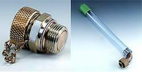

Saugst Du das Altöl beim Wechsel ab oder öffnest Du die Ablaßschraube an der Ölwanne?
Alternativ zum herausdrehen der Ablaßschraube läßt sich sicher, statt der original Ölablaßschraube, ein Öl-Service Ventil (z.B. von HANSA FLEX) einbauen.
Die Ölablaßschraube müßte eine M 14 x 1,5 mm (Gewindelänge 24 mm) Gewinde haben, was ich beim nächsten Ölwechsel an meinem E 220 CDI (OM 646821, mit 125 kw) noch prüfen werde. Somit müßte das HANSA FLEX Ventil BOE 14-1.5 mit dem Ablassschlauch BOE Ablass 2-90 geeignet sein.
siehe auch http://www.skarke.de/ventilani_de.html
Also ein umweltfreundlicher sauberer Ölwechsel. Merke: Ohne kleckern auch kein meckern....
Hansa-flex-ventil

das gleiche halte ich für dieses Adapterstück anstatt die Ölablaßschraube.........
das eine mal im Jahr kann ich auch die olle Schraube lösen - oder nicht ?
und ob dieser Schnellverschluß wirklich dicht ist....... wenn da im Altöl grobpartikel sind und die dann zwischen dem Stöpsel sind 😕😕
hmmmmm.......... für mich alles unnötig 😎

Diese Schnellverschlüsse kenn ich und find ich gut, würde ich jetzt aber nicht bei Kundenfahrzeugen verbauen. (wer will das bezahlen?)
