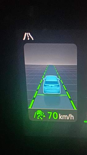

Ich habe den ID.4 seit 2 Monaten, bin auch grundsätzlich zufrieden.
Bisher kannte ich nur die Anzeige des vorausfahrenden Fahrzeugs, s. Bild 1.

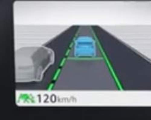

Vorgestern hat mich mein Travel Assist aber überrascht, als er auf einmal auch die Fahrzeuge auf der linken und rechten Spur anzeigte. s. Bild 2, habe ich aber aus dem Netz geholt, konnte gerade nicht fotografieren. LKW wurden sogar als solche dargestellt.
Und wenn ich blinkte, zeigte er mir einen grünen Streifen nach links, der frei war und dem ich folgen sollte.
Fand das eigentlich ganz angenehm, nur nach ein paar Minuten war alles vorbei und ich hatte wieder nur den Vordermann im Display. Welche "Zauber"-Tastenkombination habe ich wohl gedrückt bzw. muss ich drücken, damit das wiederkommt?
Habe nachgesehen, das ist bestellt: WD5 Assistenzpaket "Plus" inkl. "IQ.DRIVE" mit "Travel Assist".
Alle Assistenten sind im System eingestellt. Und am Lenkrad ist und war der Travel Assist auch eingestellt.

Könnte sein, dass das mit dem Spurwechselassistent zusammenhängt. Den muss man normalerweise bei jeder Autobahnfahrt ab einer Geschwindigkeit von > 90 km/h einmalig mit der SET-Taste aktivieren. Dann erscheinen auch zusätzliche Pfeile im Display.
Du hast einerseits das schmale Display eingeblendet andererseits das breite. Bei dem kleinen Display mal so wischen auf dem Lenkrad, dass du das den Spurhalteassistent groß (breiter) eingeblendet hast, dann hast du auch diese Autos neben dir. Also nicht drei Anzeigen sonder beschränken auf 2 Kacheln.
Weiterer Hinweis, beim Neustart des ID.4 schält es manchmal die Displays klein, weil er die gespeicherte Einstellung nicht behält.
servus!
am kleinen display hinterm lenkrad kann man durch links und rechts wischen am lenkrad ändern von "mitte 3 spalten" nach links mehr vom spur assi (halten und wechseln) und rechts mehr von fahrdaten bzw. navi wenn route aktiv ...
cheers, jochen!
Ja genau, das linke Bild breiter machen, die Bedienlogik erinnert mich immer an eine Ziehharmonika 😁
Und dann muss das Auto auch die Spuren erkannt haben/kennen, d.h. manchmal ist man auf einer Straße mit drei Spuren bekommt aber dennoch nur eine angezeigt.
Danke für die Antworten. Habe das nun mal vorgestern probiert, ist und bleibt scheinbar ein Zufallsprodukt, dass die anderen Fahrzeuge gezeigt werden.
