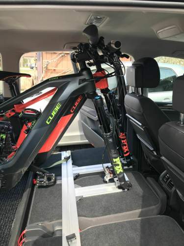

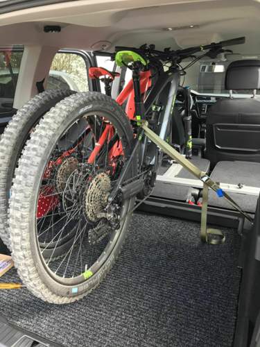

unsere 26 Zoll Mountainbikes waren relativ leicht im Innenraum zu transportieren. ( Hinterrad vorne und Gabelhalter am Laderaumboden befestigt.
Bei unseren neuen E bikes sind die Laufräder 29 Zoll und die Lenker sind auch breiter geworden.
Durch die 203 mm Bremsscheiben vorne steht auch ein Teil der Bremse unten über und nur durch Höhenadapter war eine Montage möglich.
Montage Innenraum ist bei uns erforderlich da wir wenn wir wieder fahren dürfen einen Wohnwagen am Haken haben.

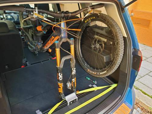

Ich hatte auch erst gedacht das ich meine bikes so rein bekomme wie hier gezeigt.
Die Lösung war den Lenker richtung Kofferaum zu machen.
Meine bikes (egal ob E oder analog) sind auch 29" allerdings mit 170mm Federweg und hohem Lenker. (und vorne 223mm Scheiben :-) )
In der Orientierung mit Lenker in Fahrrichtung würde ich das nicht rein bekommen.
andersrum passt das perfekt.
ich hab mir im 3D drucker eine Aufnahme für die Gabel gedruckt. und das auf einem 40x40 aluprofil montiert.
Das Aluprofil hat noch eine abstützung unten das es nicht kippen kann, und ich sichere das an den Ösen links und rechts im Kofferaum, damit es nicht beim bremsen nach vorne rutschen kann.
klappt super.
Bild ist die Version wenn ich nur ein Rad dabei habe, unterdessen gibts auch die für zwei.
dann werden die äußeren Sitze umgeklappt und der mittlere bleibt stehen.
ich hab im prinzip auch einen Träger für die AHK, aber gerade auf längeren Fahrten mag ich den sideassist und die Räder im Auto haben. schon wegen der gefahr das sie geklaut werden.
außerdem kann man anders fahren wenn die fest im innenraum sind und nicht 50kg auf der AHK stehen :-)
Touran 29"

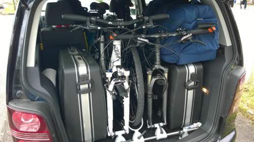

Ist zwar ein Bild vom alten Touran, aber die Befestigung vom alten hab ich umgebaut und sie funktioniert im neuen Touran genau so.
Fahrrad
Das nenne ich mal "Platz optimal ausgenutzt"??
Wie groß sind denn die Räder? Bei 29er wirds wohl zu eng, oder?

@robsn57 schrieb am 11. April 2020 um 19:03:26 Uhr:
Hast Du bitte einen Hersteller für mich für diese Kofferraumhalterung ? Gibt es die Halterung nur für zwei Räder oder auch für mehr ? Danke im Voraus.
