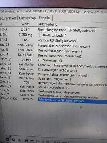

Ich lese gerade meinen Transit BJ 2001 mit Duratorq_Di 2.0 mit Forscan aus und bei der Einspritzpumpe habe ich 2 Dinge wo ich nicht weiter komme..
Einmal der Wert CSRS_ FIP
(Referenzsignal des Kurbelwellenstellungs Sensors bei FIP)
Dieser springt ständig zwischen 0 und 65535 also keine Zwischenwerte sondern nur entweder oder.
TIM_VLV_DC
(Schaltzyklus vom FIP Stellgliedventils)
Dieser Wert ist solange ich das Gaspedal nicht betätige plausibel. Sobald ich das Gaspedal nur minimal betätige zeigt es mir Error an.
Die Gradanzahl des Stellgliedventils geht trotz Error hoch bis ca 10 Grad.
Meine 3 Gaspedal Sensoren funktionieren einwandfrei.
Eine Fehlermeldung bekomme ich keine. Alle Steuergeräte sind auch bei Error Anzeige fehlerfrei.
Äußern tut sich das ganze durch, ich nenne es mal Zündaussetzer ab ca 2000 Umdrehungen.
Kann mir bitte jemand bei meinem Problem weiter helfen? Danke
Werte ohne Gas zu geben
Werte mit ca 1000 Umdrehungen

Er meldet ja Fehler.. oben auf den Fotos sind die Fehler zu sehen.

Hey. Mir ist aufgefallen, das der Einspritzbeginn nicht erkannt wird. Das kann zB. durch einen defekten Injektor hervorgerufen werden, da im Injektor ein Wegesensor integriert ist. Darüber erhält das Motorsteuergerät die Info wann und wie lange eingespritzt wird. Wie ist eigentlich der Motorlauf wenn er den kurz läuft? Unrund oder ruhig. Ich bleib dran und hör mich mal bei Fordleuten um.

Beim auslesen mit Forscan ist mir aufgefallen dass die erste Einspritzdüse die einzigste ist welche keinen Korrekturwert hat. Die anderen 3 haben alle korrekturwerte. Kann das damit zusammen hängen?
Definitiv ja. Das Steuergerät muss wissen, welche Durchflussmenge jeder Injektor hat. Dann wird die Öffnungsdauer für die Einspritzung individuell berechnet. Jeder Injektor hat dafür eine Nummer, die dem Steuergerät mitgeteilt werden muss. ZB. Beim erneuern eines Injektors. Die Nummer steht an der Seite vom Injektor. Wichtig ist die richtige Zuordnung Injektor Zylinderreihenfolge. Zylinder 1 ist gegenüber der Kraftabgabe, also am Riementrieb/Kettentrieb.
@wolfsoul schrieb am 18. März 2023 um 13:47:14 Uhr:
Das heißt injektor tauschen?
Schau mal ob die Nummer vom Injektor im Steuergerät richtig hinterlegt ist. Also bei dir Zylinder 1. Man kann dann falls nötig korrigieren.Per forscan
