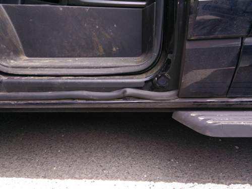

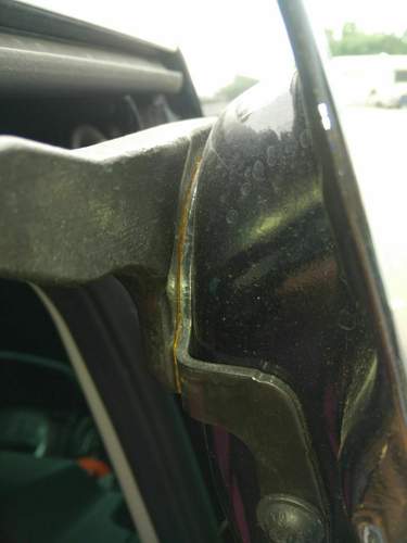

Angehängte Bilder zeigen einmal die lose Gummilippe und einmal linke Schiebetür obere Führung vorne --> leichter Rost.

Das ist schon eine Sauerei wie das bei deinem Fahrzeug verarbeitet wurde und peinlich das man das als Händlere dann auch noch so weiterverkauft. Das läßt sich aber ja wenigstens beheben...
Ja das mit der gelösten Gummilippe passiert bei allen Transportern wo viel ein und ausgestiegen wird.
Dicht ist das deswegen ja immer noch, aber sicher nicht schön!
Hatte ich bei meinem Betriebs- T5 auch schon nach 100 000km!?
Das mit dem Rost sehe ich nicht so schlimm, ist ja nur an der Kontakts-stellen, wenn Ford das abbaut und reinigt
ist das weg 😉
Grüße Tim
ich hatte das mit der Gummilippe auch. Die geht anscheinend unter dem Plastikverkleidungsteil (!) unter der Tankklappe weiter bis zur Schiebetür.
Hab den Gummi wieder unter das Teil geschoben. Seitdem ist die Falte weg.
Bei Dir sieht es aber so aus, als ob da mal jemand richtig draufgetreten und was mit der Befestigung kaputtgegangen ist.
Das ist die absolute Schwachstelle des Custom. Bisher dachte ich aber immer, der Schiebetüraustieg mit außenliegendem Trittbrett beim Tourneo ist das Problem.
Ich sag immer allen, sie sollen beim Aussteigen darauf achten, nicht auf die Gummis zu treten. Trotzdem passiert es dauernd. Als Taxifahrer kann man sie eigentlich gleich ganz abschneiden 🙁.

- Gummilippe wurde auf Garantie getauscht.
- Rost am Schiebetürhalter --> gesamte Schiebetürhalter wird getauscht --> warte derzeit aufs Ersatzteil.
