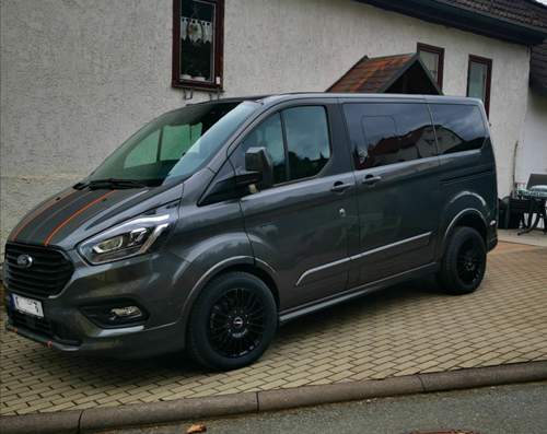

weiß jemand ob die 18" Felgen vom Transit Custom Sportvan auch auf den "normalen" Transit Custom Limited passen?
Oder braucht man Radkastenverbreitung, andere Achsen usw...
man wieder ein Bild:
Meiner mit italienischen Schuhen (MAK Aria J in 18" gun-metal mirror).
Wurden ohne weiteren Anpassungen am fahrzeug vom TUV eingetragen (mit 245er).

Ich fahre die Cw3 in 17x7,5 mit einer et 47.
Reifen 235 55.
Felgen haben eine kba Nummer.
Die Räder schließen bündig ab.
Der sport hat aber von Haus aus die Verbreiterung wenn man das so nennen darf.

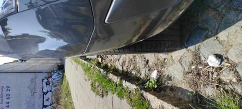

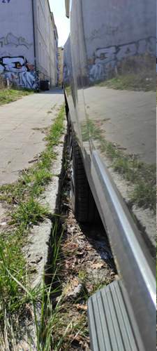

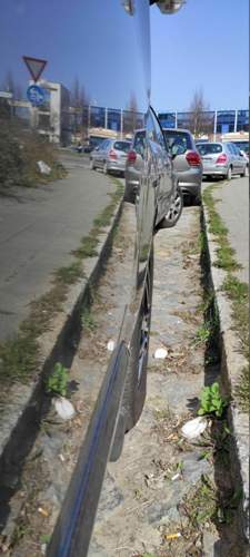

Fährt hier einer die 235/55-18 auf einer 7,5x18 ET50 Felge (Loader oder andere) ???
Ich will die mir bestellen, mit der Verbreiterungsauflage kann ich Leben, wenn nötig gibt es ja günstige kleine Kanten für die Radhäuser.
Brauchts die überhaupt wirklich bei der Größe?
