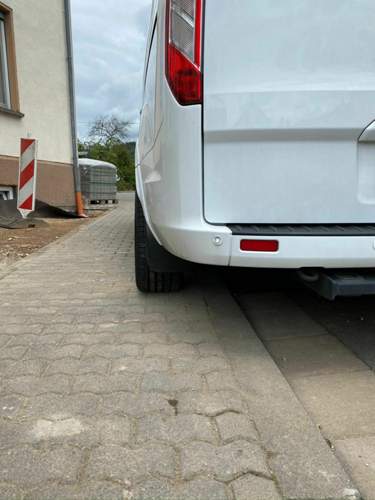

Ich hab jetzt die 235/55-18er Reifen auf 7,5x18 Felgen drauf, fährt sich top, sieht Hammer aus (Radhaus vernünftig ausgefüllt, Tacho noch nicht überprüft, sieht aber nach einer Punkt Landung aus, dass er jetzt mal ziemlich genau geht. Vorne sind die Räder bündig außen, hinten könnten sie sogar noch je eine 5 mm Spurplatte (Wheelspacer) vertragen und mein Fahrzeug ist ohne Radlaufverbreiterungen, weiß jemand wo man die Wheelspacer 5mm bekommt?
Bitte Fotos :-)

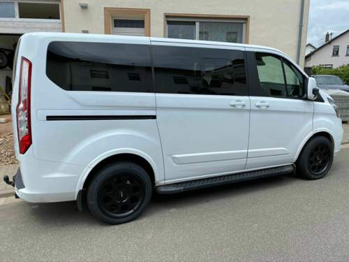

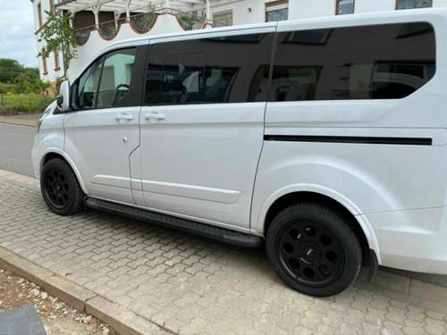

Delta 4x4 Felge mit 245/45 R18 Bereifung und 10mm spurplatten vorne und hinten.
Greetz
Hinten hatte ich anfangs sogar 20mm Spurplatten drauf, aber dann öffnen die Schiebetüren nicht mehr ganz 🙂
Greetz
Die sehen so cool aus. Ich war da leider zu geizig
sieht hervorragend aus auch wenn sie es nicht tun;-)

Die Felgen sind ET40
