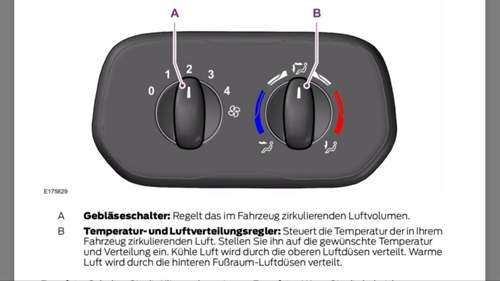

Über der Schiebetür, rechts, gibt es ein Bedienpanel mit zwei Drehreglern, um Temperatur und Lüftung einzustellen.
Allerdings erschließt sich mir nicht, an welcher Stelle die KALTE Luft austreten soll.
Zum Heizen gibt es einige Ausströmer im Boden, unter den Sitzen. Das klappt auch. Dort kommt Luft. Aber eben ausschließlich warme. Lt. Betriebsanleitung wäre das wohl auch richtig so. Ansonsten wird in der Anleitung noch von „oberen“ Luftdüsen gesprochen. Aber wo sind die? Es wird halt auf die Hochdach Variante nirgends eingegangen.

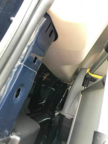

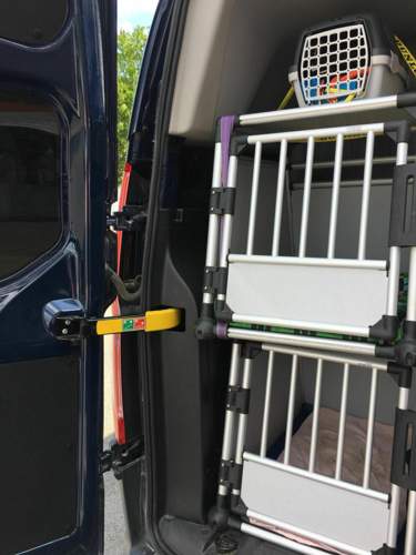

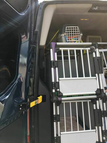

Es kann sein das die Ausströmer für kalt direkt an der Klimakiste sitzen. Schau mal in Fahrtrichtung von vorne auf die Kiste.
War gerade in mal schauen.
Kalte luft kommt bei mir nur aus dem Dach.
Also könnte was dran sein an der Klimakiste im Kofferaum.-
Das ist aber merkwürdig, irgendwo müssen die ja bei dem Umbau vom hochdach die leitungen gekappt haben....
Stelle doch mal auf Stufe 4 die Lüftung, irgendwo muss es doch rauschen oder Luft raus komm
Richtig. Das passiert auch. Aus den Boden-Ausströmern kommt Luft. Auf Stellung „warm“ auch warme. Auf Stellung „kalt“ aber noch lange keine gekühlte. Vermutlich richtig so, lt. Betriebsanleitung.

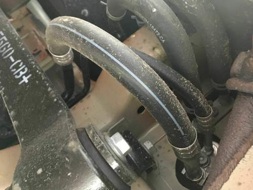

Leg dich mal unter das Fahrzeug links hinten / in Fahrtrichtung
Dort MÜSSEN 4 Leitungen am Unterboden zu den Wärmetauscher gehen
2 Heizung
2 Klima

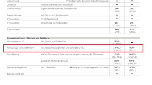

Ein Transit Custom „Trend“ ist’s.
Auf Seite 58/59 lese ich „.... für Kombi M1“
Was wird da gemeint sein?
Ich finde woanders keinen richtigen Bezug.
Lediglich bei 44/45 ist ein „M“ angegeben, als Breite zwischen den Radkästen.
Bestellt (gegen Aufpreis) und lt. Fahrgestellnummer auch drin ist die Option welche unter 58/59 aufgeführt ist. „Klimaanlage vorne und hinten“.
