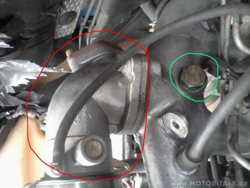

Wie versprochen, Fotos, vom Abgas- und Frischluftkrümmer.
sooo....hab mal in den bildern bisl rumgekritzelt .... der teil der runter soll und sauber gemacht werden soll ist das rot rumrandete , richtig ?? und das grüne , da sitzt ja der brenner und den soll ich so wie bei dir mit na schraube blindstopfen ? und was ist mit der abgasrückführung , die soll ganz weg und die löcher auch gestopft ? (gelb - zweites bild ) ?
Aenderung-ansaugbruecke2-6418324310196978817
Aenderung-ansaugbruecke-2887272849515343330
Was auf Deinem !!! Bild 1 rot eingekreist zu sehen ist, bleibt nach vorn wie es ist. vorn sitzt der Luftfilter dran. Auf Deinem !!! Bild 1 grün eingekreist, ist eine Schraube, ein Bolzen zu sehen, die, der genauso lang ist, wie das Gewinde.
Dein gelber Strich auf Deinem !!! Bild 2 zeigt die nicht mehr vorhandene Abgasrückführung, die bis in den roten Kreis auf Deinem !!! Bild 1 führt.
Die Blinddeckel, kannst Du aus einer Rückführung vom Schrott anfertigen, am Übergang oben und unten absägen, die Löcher zuschweissen, glätten, Dichtung zwischen legen und anschrauchen. Oder zum Händler für Eisenwaren gehen, 1 Tafel 100x100 x12 mm oder 14mm besorgen und die Deckel nach Muster der Abgasrückführung aussägen, entsprechend lochen und mit Dichtungen anschrauben.
