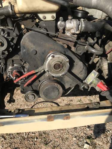

hallo,
wie kriegt man diese Visco(luefter)kupplung (beim ford transit MK4) von der welle ab? hab alles geloest, wenn ich die 32-er mutter hinter der kupplung festhalte, dreht die kupplung munter weiter.
fuer alle tipps dankbar,
Radek
Nimm einen langen 32-er Maulschlüssel und gib ihn einen kräftigen Schlag mit dem Hammer. Dann lässt sich das Lüfterrad mit Viscokupplung und der Mutter zusammen abdrehen. Ist normales Rechtsgewinde, Flachriemen sollte noch drauf sein.
Schöne Grüße
danke - riemen war schon ab, die mutter sass fest. auf youtube fand ich die loesung https://www.youtube.com/watch?v=6bqg1TosBQE
gruss,
Radek
PS was ist der zweck der feder vorn an der kupplung?

Wapu gleich mitmachen. Achtung schrauben reißen gerne mal ab. Hatte uch bei der 1 dann immer erst kurz in die gegenruchrung mit gefül und dann aufgedreht.
Übrigens wer dem Lüfter nicht abbekommt. Da gibts nen trick und mit 2 Mann gehts dann auch. Ich hab dazu die Riemenscheibe von der Unterdruckpumpe abgenommen.
Rohrzange über 2 Schrauben der Riemenscheibe der Wapu. Und dan nach recht ( Uhrzeigersinn geschlagen da ja Linksgewinde!!
