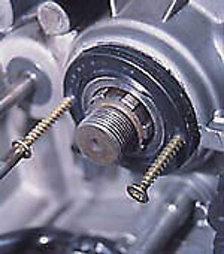

Den Simmerring kannst du nach dem Entfernen des Zahnriemenantriebs ganz simpel ausziehen, ohne einen weiteren Schaden an der Kurbelwellenlagerfläche zu verursachen.
Einfach -rechts und links- mit einem spitzen Vorstecher vorsichtig in den Wellendichtring kleine Löcher stechen und dort zwei Spaxschrauben eintreiben. So kommt der Ring sehr einfach aus seinem Sitz.
Vor den wieder eintreiben bitte unbedingt die Kurbelwelle auf Einlaufspuren des Wellendichtrings auf der Lagerfläche prüfen.

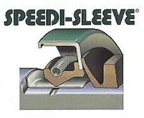

Ist eine Einlaufrille zu spüren, gibt es den Trick den Wellendichtring nicht vollständig einzutreiben. 2mm sind hier aber maximal herauszuholen, ohne Gefahr zu laufen, daß der Öldruck den Ring aus seinem Sitz treibt.
Der richtige Weg wäre aber eine Speedi-Sleeve-Buchse aufzukleben und dann erst einen passenden Wellendichtring einzutreiben.
Zum eintreiben bitte immer reichlich Öl auf die Lippe und die Welle geben und --> Bitte<-- lieber dreimal schauen ob die Dichtlippe auch mit Sicherheit nicht auf der Welle umgeklappt ist.
Hab leider im Moment dazu kaum eigenen Bilder zur Hand, darum auch ein paar unbekannte Webfunde dazu.
Wellendichtring austreiben
Wellendichtring ausgetrieben
Speedi-Sleeve
