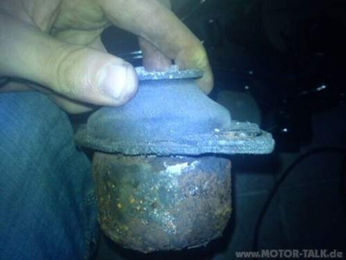

Im Zuge einer kleinen Runderneuerung von meinem Jetta wollte ich auch ein paar teile der Vorderachsaufhängung erneuern, weil man glaubt es kaum, nach fast 20 Jahren doch tatsächlich ein Traggelenk ausgeschlagen ist. Und da ich dann gleich alles machen will hab ich natürlich nach nem passenden Set gesucht.
Leider hab ich nur eines für den 3er golf gefunden, sollte aber meinen Infos nach auch passen.
Dieses Hier:
http://cgi.ebay.de/...513QQcmdZViewItemQQptZAutoteile_Zubeh%C3%B6r?...
kann mir jemand sagen ob ich mit dieser Information richtig liege und dieses Set auch in meinem Jetta passt?
MfG
Kinzey
der Querlenker passt nicht. die Traggelenke nur ,wenn der Jetta auch die 19er verbaut hat.
spurstangenköpfe sollten passen.
von febi ist der UVP ca 70€ +Mwst ohne Traggelenk. der ganze Rep.-satz für 60€? das kann doch nur Müll sein.

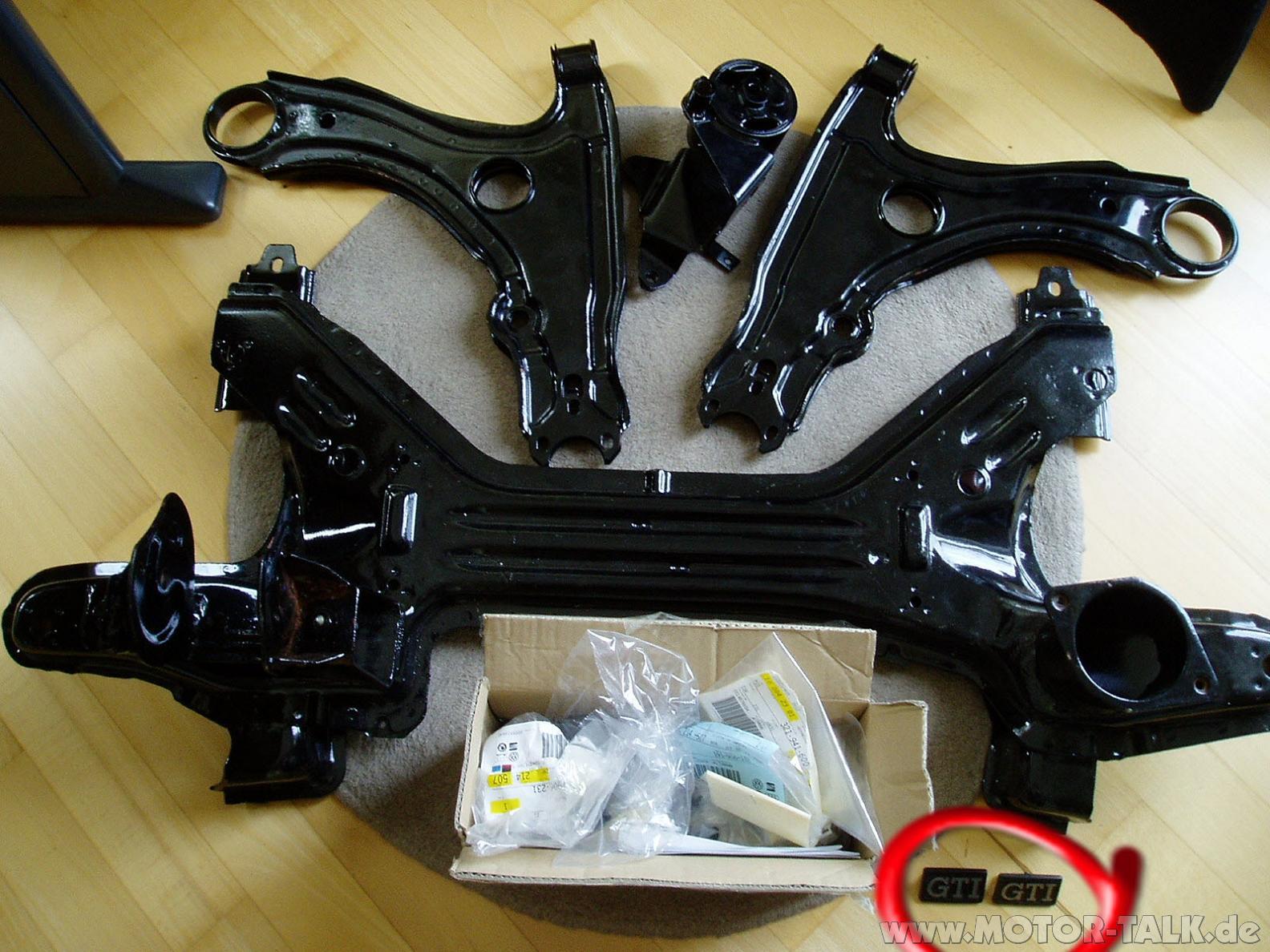

...wie heißen die Teile die ich jetzt hier brauche und wo bekomme ich die am besten?
keine Scherzfrage.
Vorderachsgummimetalllager, oder wie nennt sich der Kram? Ich find nix rechtes...
Also insbesondere die ganzen Buchsen da in der neuen Vorderachse? nix g'wisst 😕 ?

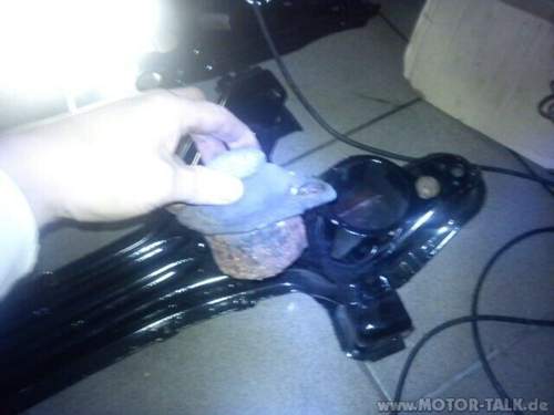

Bild 2 und 3 dieses Motorlager das in dem "Topf" sitzt trägt die Nr 191199402 A, kann ich da auch ein -B -C Teil nehmen ?
Wie isses mit sowas? Geht sowas, oder Finger weg?
VA buchsen leer
191199402 a
191199402 a
Dat is ein Motorlager(Getriebeseite?).....kauf am besten Lemförder oder VW
...oder soll dein Auto ne Rennsemmel werden....dann gibts die 3 Motorlager(und auch die Querlenkersachen) in härterer Ausführung,z.B. beim Claus von Essen oder Timms Autoteile.
ja, ne, das ist dieses Getriebestützlager welches in diesem Topf "hinten" sitzt. Und die anderen "Lager" die alle von VW, uufz.

genau, Doc. Weber. So isses. Ich mein konkret alles was hier reinkommt und dran kommt. (Ich hab ehrlich keine Ahnung wie die sachen heißen, aber die meine ich...) BILD anhang

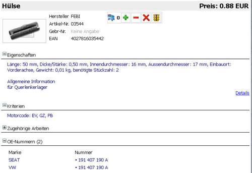

Wozu issen diese Hülse hier? Brauche ich die ?
Gesucht:Alles was da an die VA drankommt
Hier blickt doch kein mensch durch
Na...3 Motorlager, Querlenkerlager vorne und hinten, Traggelenke, Spurstangenköpfe, Koppelstangen, Stabigummis, Lenkgetriebehalter(sind auch irgendwie mit Gummi)

@magixx: die hülsen hab ich heute bei VW abgeholt, 2stück kosten 2,09€!!😉
Also diese hier? (Anhang) Bei Trost (wo ich sie eigentlich holen wollte) im EK 50 cent/Stück
Wo kommen die denn hin? (Also Montageort an der Vorderachse?)
21-12-2011-10-52-03
die kommen in die hinteren Querlenkerbuchsen.
m.M.n sind die dafür gedacht, dass die querlenker nicht verrutschen, denn die schrauben sind ja kleiner als die Buchsen.
EDIT: wie genau die eingebaut werden, muss ich auch noch herausfinden. ich nehme an, die werden von unten reingedrückt/geschlagen

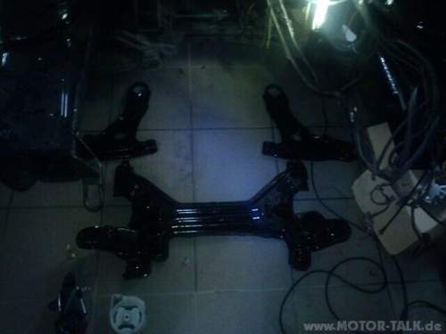

Woran erkenn ich denn eigentlich welcher Achsschenkel rechts und welcher links ist ? Oder sind die identisch=seitengleich, also spiegelbildlich?
das ist ne gute frage😁
ich hab hier auch 2 neue liegen, und da sind die traggelenke schon dran, deswegen ist da die zuordnung nich schwer🙂
wenn ich mir das so anschaue, dann ist der Falz an der hinteren buchse auf der oberseite größer als unten, und das vordere lager ist leicht nach unten versetzt.
EDIT: okay, also die querlenker sind bei mir genau gleich, nicht gespiegelt. Ich werde das nochmal mit meinen originalen Querlenkern vergleichen, denn das würde ja jetzt heißen, dass die querlenker unsymmetrisch sind.
