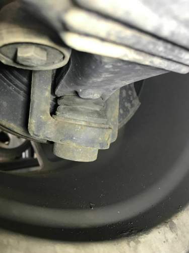

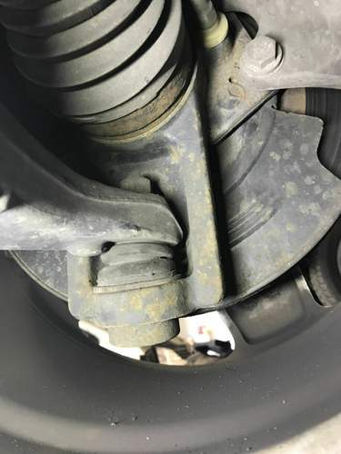

Heute habe ich den Traggelenk hinten rechts ersetzt und einiges dazu gelernt. Vor allem: Das Ganze ist viel einfacher als gedacht und ich habe mir mehr Probleme gemacht als notwendig war. Ich hatte noch die Original MB Gelenke drin, ohne Mutter unten.
Habe mich recht vorbereitet, einen Auspresswerkzeug gekauft und gedacht, dass ich da viel abschrauben soll aber im Grunde muss da nur die untere Gabel, Bremssattel und Bremsscheibe ab, auspressen ist nicht notwendig, den aufgeblähten Rost am Gelenk unten mit Schleifer entfernen, ein paarmal mit Hammer draufschlagen und schon geht das Ding raus.
Nun ein wenig genauer:
Bremssattel entfernen (Ist mit zwei langen schrauben befestigt von hinten welche auch als Achse / Scheinen für die Bremsen dienen).
Bremsscheibe entfernen.

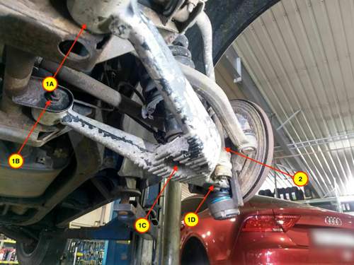

Versucht jetzt die Mutter welche untere Gabel mit dem Traggelenk verbindet zu lösen (Position 1D), wenn das Gelenk bei euch wie bei mir fast 20 Jahre alt ist wird das nichts, Mutter und Gewinde sind total verrostet, Gelenk dreht durch und gegenhalten mit dem lächerlichen T45 in der Mitte klappt nicht wirklich, lässt es sein und schneidet es kurzerhand mit einem Trennschleifer ab wenn ihr die untere Gabel freigemacht habt (weiter unten).
Stabilisator von unterer Gabel abschrauben (Position 2 auf Bild)
Die Bolzen / Muttern 1A und 1B entfernen. Das kann recht schwierig werden, wenn diese lange nicht abgeschraubt wurden (Rost!), evtl. mit Brenner erhitzen.
Die Verbindung zum Stossdämpfer 1C lösen.
Die Gabel kann nun nach unten herausgezogen werden und hängt lediglich am Gelenk.
Falls ihr die Mutter von Gelenk zuvor abnehmen könnt, kann die Gabel einfach entfernt werden, falls nein: mit einem Trennschleifer die Mutter anschneiden, drehen, wieder anschneiden etc. bis diese losgelöst wird.
Jetzt Gabel abnehmen, den alten Traggelenk unten anschleifen und herausschlagen, ich habe ca. 5 Schläge mit einem 2kg Hammer gebraucht.
Und jetzt die Öffnung und die Ränder oben und unten von Rost reinigen und neues Gelenk einsetzen. Hier empfehle ich dringend diesen zuvor im Tiefkühler kalt zu machen, dann passt es viel einfacher rein. Gelenk sollte ohne Kraft tief genug reinsitzen, dass ca. 4mm von Gewinde unten herausschauen, dann die Mutter dran und mit Schlagschrauber drehen, zuerst vorsichtig mit wenig Drehmoment und dann mit immer mehr Kraft bis es nicht mehr weiter geht.

P.s. auf Bild sieht es so aus als wäre die Mutter krumm am Gewinde, das ist optische Täuschung / licht Effekt.
