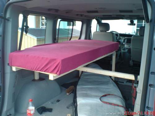

Nicht schlecht, was ihr so gebaut habt. Ich bin auch grad bei der Planung. Das ganze soll kein Festeinbau werden, sprich in der Regel steht bei mir die hinterste Bank drin. Wenn ich dann auf die Idee kommen sollte Richtung Meer aufzubrechen, muss die Bank raus und das Bett rein. Die Konstruktion muss desweiteren Platz für jede Menge Windsurfmaterial bieten - ich hab es satt das Zeug aufs Dach schnallen zu müssen xD
Hier mal ein erster Eindruck:
Geplant ist ein Lattenrost, vorn mit 2 Stützen, etwa 30cm vom Fahrersitz entfernt, damit ich zwischen den Sitzen vorn noch durchkomme. Hinten wird es lustig - ich habe mir überlegt die Pfosten auf dem Radkasten zu platzieren. Ein Brett verteilt das Gewicht unter dem Pfosten auf dem Radkasten. Die Protese mit dem Spaten und dem Schlafsack entfällt, und die beiden hinteren Pfosten sind mit einem starken Balken oder Metallstrebe verbunden, sodass das Lattenrost daran befestigt werden kann.
Somit habe ich mehr Platz um die Surfboards (mindestens 3 Stück -> ca 230 - 265cm lang, 60 - 70 cm breit und vll 15cm hoch (???) ), Segel, Masten, Gabeln, Anzüge, Kisten mit Kleinkrimms zu lagern.

Beifahrersitz raus, Rückbank raus
Ist das nicht ein geiler Stuhl?
Querstrebe verbindet hintere Pfosten
+2

An die Höhe vom Bett hab ich auch schon gedacht. Einerseits wäre es schön noch Sitzen zu können. Aber ich hab dann noch meinen Beifahrerstuhl und ins Lattenrost kommt son Aufsteller rein. Nach meinen Überlegungen habe ich zur Decke 60cm. Das ist ok, reicht aber nicht wirklich zum Sitzen.

Morgen geht das los mit dem Bau. Vorab gabs noch mal nen Beladungstest ob wirklich alles rein geht. Irgendwie sah das in meiner Planung luftiger aus xD
Dsc03186
Ich habe fertig. Richtig verzurt wackelt da auch nix. Ist bissl hoch, aber ich will ja auch nicht wenig einladen. Zum Sitzen habe ich ja den Beifahrerstuhl und meinen Schrank.

Freu mich auf jeden Fall schon auf den Frühling. Dann wird sich zeigen ob das alles so optimal ist. Scheiben lasse ich nächste Woche tönen. Dann kommt noch ans Bett nen Ausziehbarer Tisch. Und das beste an der Geschichte:
Ich löse 4 Flügelmuttern und habe das Lattenrost, 2 Beine vorn und die große Querstrebe hinten als Einzelteile, die ich ohne Hilfe rein bekomme und ohne große Probleme zu Hause verstauen kann.
Aber meine Matraze, die ich derzeit habe haut auch noch mal ordentlich drauf. Das Schneiden war eine Katastrophe - 1000 Mutzeln. Aber darauf kann man schlafen wie Gott auf Rügen.
Jetzt hab ich mir noch überlegt vielleicht einen kleinen Schrank oder Regal zwischen Bett und Fahrerstuhl zu montieren. Mal gucken was sich ergibt.
