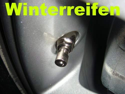

ist von Außen erkennbar, ob normale oder TPMS-Ventile im Rad eingebaut sind?
Meine 18“ Merac auf Sommerreifen haben nämlich Gummi-Ventile (siehe Bilder). Die 18“ Winterreifen auf den Mantus-Felgen jedoch haben Metall-Ventile (siehe Bilder). Ist das evtl. ein Zeichen dafür, dass es bei den Metallventilen um TPMS-Ventile handelt?

Hier nun auch die Bilder!
Sommerreifen-my10
Winterreifen-neu
das Metall-Ventil sollte ein Hinweis auf die TPMS-Bauweise sein - an meinem V70MY09 sehen diese exakt gleich aus. Versuche doch mal die Kalibrierungsfunktion im Menü aufzurufen. Bei den Winderreifen sollte dies dann eigendlich funktionieren.

Hallo Alpa 71,
beim googeln habe ich nachfolgende Aufstellung gefunden. Danach sind Metallventile offensichtlich Voraussetzung für TPMS Systeme.
Bei mir haben Sommer- und Winterreifen-Alufelgen Metallventile und TPMS.
Grüsse
ibs
Danke für die Informationen!
So wie es aussieht, hat mir mein Händler versehentlich Winterreifen mit TPMS bestellt und montiert! Jetzt muss ich das ganze nur noch im Bordcomputer freischalten lassen.

Habe bei meinem XC60 auf den Sommerreifen ebenfalls das TPMS. Der 🙂 sgate dazu: " ... ist and den silbernen Ventildeckeln zu erkennen". Vielleicht ist das mit den Ventildeckeln aber eine Besonderheit des Autohauses oder des CH-Importeurs ?
Für die Winterreifen hab ich die TPMS Ventile nicht installiert. Nach dem Wechsel hab ich die Konfiguration im Menue überprüft und festgestellt, dass das TPMS immer noch aktiv war ... eine gute Gelegenheit zum Test 😁
... nach etwa 10-15 Km hat das System dann Alarm geschalgen -> Funktioniert also !
Danach hab ich die Funktion im Menue einfach ausgeschaltet und nun iss Ruhe. Das Ein- und Ausschalten ist also eine ganz einfache Sache.
