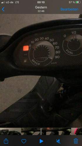

Hallo Leute ich habe ein PROBLEM
meine TPH 50 startet seit wochen nicht mehr was habe ich gemacht ?
-MOTOR komplett+kurbelwelle original 52.0ccm 26.07.2021
-vergasser neu 17.5mm Del Orton+ E-choke 26.06.2021
-zündstpule neu 21.09.2021
-anlasser rellais neu 21.09.2021
-Benzinhahn 17.04.2020 neu
-zündkerze 21.09.2021 nichtmal 3 km gefahren
- batterie 21.09.2021

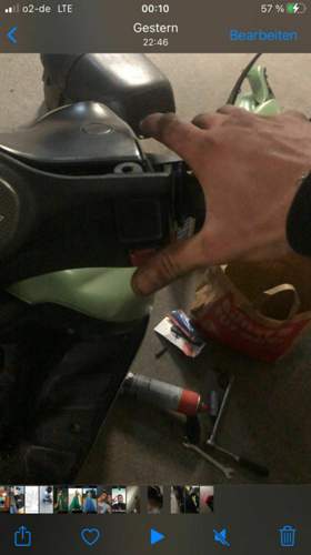

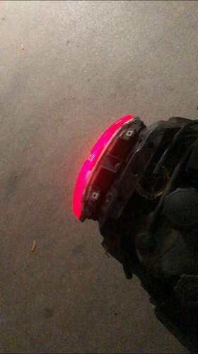

jedenfalls Benzin kommt an, Zündkerze feucht kompression auch da ca.8.5bar. Aber leider kein zündfunke kommt nicht an masse gehalten geht nichts nämmlich goinix, kickstarter versuche bringen garnichts und der anlasser dreht überhaupt nicht kurz auf die bremse licht geht hinten an. Anlasserknopf drücken kein klacken vom rellais obwohl es neu ist dachte zuerst das es das ist auch nicht. Stattdessen leuchtet mir die Öldrücklampe wenn ich den Starterknopf drücke schöönn gelb, aber es passiert nichts dachte mir multimeter muss ran (elektroproblem). Wirklich alllleeee alllleeeeee Kabel geprüft, die für die Zündung zustädig sind Anlasser geprüft,kabel die vom knopf bis zum anlasser kommen alles i.O. Ölbehälter kabel wirklich fast alle kabel dachte okei hab bestimmt was vergessen kommt ja vor und das ganze 3 mall kontakte alle sauber gemacht. Irgendwie scheint es mir so das mich der Roller hasst. Hat jemand vllt eventuell ein Tipp für mich Lichtmaschine eventuell das einzige bauteil das ich nicht geprüft habe, aber die sollte funktionieren weil bevor ich den gekauft habe, hat der vorbesitzer den neu gemacht wegen zu langer standzeit und als ich den Motor neu gemacht habe sah die auch ziemlich neu aus. Aber jetzt steh i da kann mir da vllt eventuell ein Profi helfen der vllt. weiß was der gute hat weil der hat mir immer spass gemacht und jeder der die TPH's kennt der weiß wie krass die abgehen hab mich in dem ding verliebt und will den eig auch garnicht mehr verkaufen. Aber wenn ich den nicht mehr reparieren kann muss ich den irgendwann dann weitergeben.
PS. sry für die rechtschreibfehler
bin KFZ mechatroniker in der lehre aber das ein Moped mir soviele kopfschmerzen bereitet hätte ich nie gedacht danke im vorraus leute.
***habe sogar 2 videos wenn sich jemand dafür interessiert würde ich es ihm schicken
