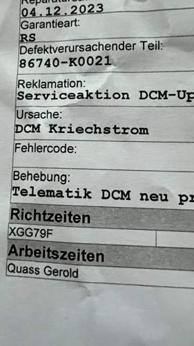

war ein Rückruf unter Garantie
Garantiefall
@Kickdown-HH schrieb am 3. November 2021 um 19:58:25 Uhr:
Stehen eure Fahrzeuge draußen oder in der Garage und vlt dazu nicht verriegelt?
Draußen aber unter einem überdachten Carport zwischen zwei Mauern, vorn und hinten aber offen. Immer verriegelt.
Seit dem Rückruf Telematik DCM neu programmiert funktioniert alles bis dato!
