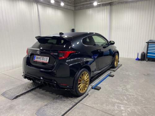

Yess, die Felge vom Standard und Michelin Winterreifen- g..e Combo. Felge in Gold beschichten lassen
Wintersatz
Der Hübsche im Winterkleid
Gefällt mir gut die Kombination! 🙂
