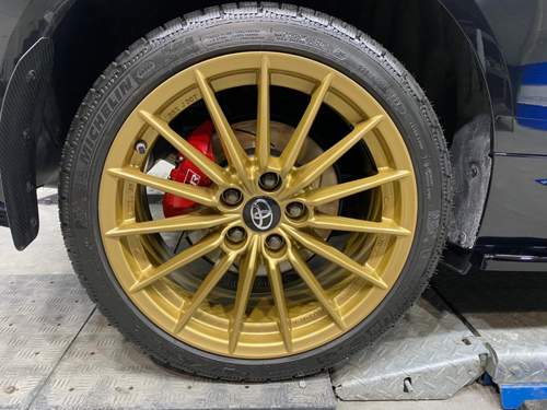

deine „winter“ventile sind auch von toyota? wer hat dir denn diese räder zusammengebaut und programmiert?
Mein Händler - er hat mir vom Standard die Felgen besorgt, die Gummi bestellt - ich habe die Felgen gold pulverbeschichten lassen, dann wieder zum Händler Ventile und Gummi montieren, gleich auf´s Auto und einprogrammiirt. Alles zusammen 2.700 Euro (Felgen mit Gummi und Ventilen).
Kein Schnäppchen, aber egal .... darum geht´s ja jetzt nicht :-)
@ösi-chris schrieb am 5. Dezember 2022 um 08:37:09 Uhr:
Bildchen dazu
Winterfelge
alles klar … ich habe meine winterkompletträder ja online gekauft und zugeschickt bekommen. das macht wohl den unterschied. 🙂
günstiger waren die übrigens auch nicht. 😉
