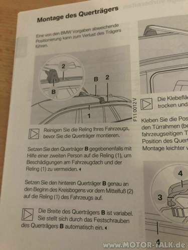

Ich bin nur ein wenig unschlüssig mit der Befestigung des BMW Grundträgers. Die Bedienungsanleitung verwirrt mich. Muss der hintere Träger da montiert werden wo er auf dem Bild ist, oder da wo Punkt 2 angezeigt ist. Vielleicht kann ja jemand ein Bild posten wo er korrekt montiert ist.

Schau mal hier. Das hab ich auch schon mal gefragt:
https://www.motor-talk.de/.../...raeger-beim-g31-hin-t6309242.html?...
Themenstarteram 16. April 2018 um 17:36
Da werde ich leider auch nicht schlau draus. Ein Foto mit geschlossenen Türen wäre super.

Da ist auch ein Bild mit geschlossener Tür dabei, auch die anderen Bilder mit den aufgeklebten Markierungen geben IMHO Antwort auf Deine Frage. :rolleyes:
