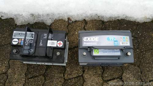

Guten Abend Zusammen,
bei meiner Touran 2.0 TDI mit BKD Motor ist zurzeit Batterie von Varta eingebaut, welches nach 3 Jahren fast den geist aufgegeben hat. Kann ich anstatt 72 mAh 95 mAh einbauen? Vielen Dank für eure Antworten.

Ähh, 95 mAh ist was fürn Handyakku!
Wenn du da genug Platz hast.
Dir nützt die höhere Kapazität jedoch überhaupt nichts, wenn deine Ladebilanz nicht stimmt.
Sorry sollte Ah sein. Ist das den normal das nach 3 Jahren schon die Batterie Geist aufgibt? Und das noch von varta? Kennst du dich mit anderen Hersteller aus, kannst du mir was empfehlen?
Batterien haben allgemein eine sehr hohe Streuung in der Lebensdauer. Markenbatterien wie Varta, Bosch, Exide, Banner, MOll, .... tun sich da nicht arg weh.

Nix Polar, auf die richtige Polanordnung muss du schauen!
Schaltung 0 --> Pluspol rechts, wenn die Pole auf der dir zugewandten Seite sind.

Hallo, meine Varta Batterie mit 72Ah macht auch schon nach 3 1/2 Jahren schlapp. Obwohl ich so gut wie keine kurz Strecken fahre. Habe mir jetzt diese hier bestellt mir etwas mehr Power. Ich hoffe das sie morgen da ist und das "springt er an oder nicht" aufhört.😉

Hallo, meine neue Batterie ist gestern gekommen. Super schnell trotz Feiertage. Habe sie auch gleich an das Ladegerät gehangen hat nicht lange gedauert das Voll angezeigt wurde. Im Moment sind die Temperaturen wieder deutlich milder da kann man den Wechsel leicht vor der Haustür machen.
