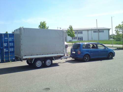

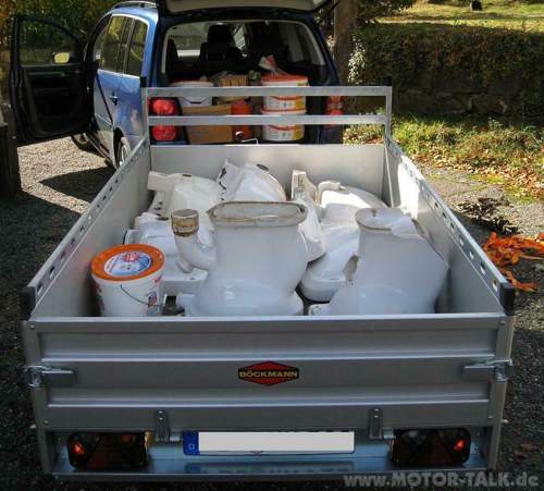

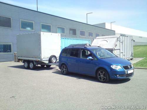

Hallole ...
Etwa so etwas großes in der Art 😕
Der Tandem - Anhänger war auch nur eine Leer / Überführungsfahrt für ca. 20 km .
Die Daten von dem Teil  hab ich grad leider nicht griffbereit .
Normal , wird der von einem VW Bus mit " Quattro " gezogen .
Privat nütze ich auch nur einen 0,75 Tonner ohne Bremse .
Hermy
