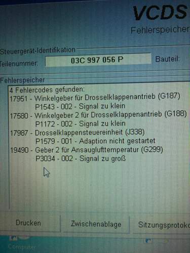

Hallo zusammen, ich habe leider ein paar Fehler bei meinem Touran nachdem ich den Zylinderkopf überholt habe, leider läuft er nun wie ein Sack Nüsse und hat Zündaussetzer, Kerzen sind schwarz etc... nun habe ich folgende Fehler ausgelesen und weiß leider gerade nicht weiter was ich evtl noch mit VCDS prüfen kann, eine Sichtprüfung ergab bisher kein Erfolg, ich hoffe ihr könnt mir hier etwas weiterhelfen, schaut auch gerne mal in meinem anderen Thread vorbei, da steht die ganze Story vollständig, ansonsten im Bild unten die aktuellen Fehler...

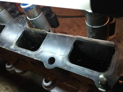

Hallo nochmal, gerade vom Auto zurück und den Fehler gefunden!
Nachdem ich alles Sicherungen kontrolliert hatte und diese in Ordnung waren habe ich dann mal wie gesagt beim Laufen lassen mit Bremsenreiniger abgesprüht, als ich von oben an den Dichtungen der Saugrohrklappen langesprüjt habe, änderte sich tatsächlich etwas der Motorlauf, ich dachte dann das die Dichtungen dort wohl undicht sind und habe nochmal alles abgeschraubt, Dichtungen sahen alle gut aus, jedoch standen die Klappen komplett offen (unbetätigt) und waren wohl zwischen der Dichtung eingeklemmt, deswegen lies sich auch die Unterdruckdose mit der Vakuumpumpe kaum anziehen, also hat er dort logischerweise Luft gezogen und die Klappen waren ohne Funktion, passt ja auch zu den Fehlern! :-/
Zusammenbau folgt die Tage, denke dann rennt er wieder...

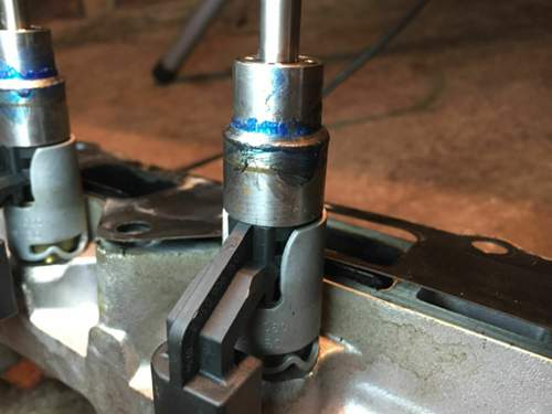

Achso, werden die Einspritzdüsen einfach reingesteckt oder sollte da noch etwas Dichtung/Dichtmasse an die Anlagefläche wie auf dem Bild zu sehen? Ansonsten noch Tips, Ratschläge o.ä. für den Zusammenbau?
Um die Klappen nicht wieder verkantet einzubauen mit der Vakuumpumpe anziehen, einbauen und wieder lösen? verbogen scheint nichts zu sein

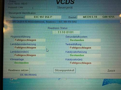

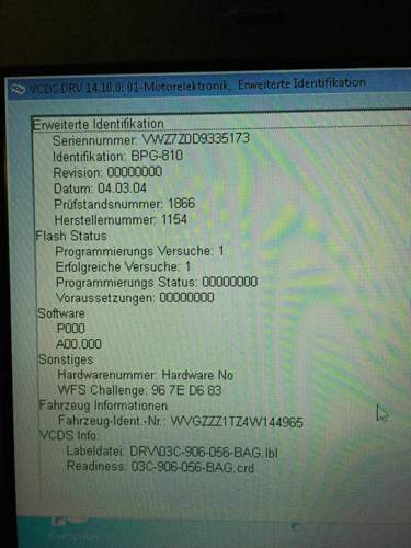

Und noch was, kann hier noch einer etwas zur Motorsoftware/Steuergerät sagen ob es das richtige ist? Laut Steuergerätenummer passt es ja, laut Log-Datei nicht?!
Und was bedeutet dieser Readiness-Code? habe ich zufällig gefunden, sollte das alles grün/bestanden sein?

So, wieder einmal vom Auto zurück, die Saugrohrfehler kamen tatsächlich von den eingeklemmten Saugrohrklappen, war also mein Fehler, das ist nun weg!
Nun hab ich versucht alles nochmal anzulernen, doch ich bekomm die Drosselklappe nicht mehr angelernt (error) und nun schmeißt er mir diesbezüglich Fehler raus! :-/
Laufen tut er aber etwas besser und hat keine Aussetzer mehr, Bremse ist nicht mehr hart, jedoch komm Ich bei Vollgas auf max 1600u/min und mehr nicht, was ist nun mit meiner Dk passiert, vorher ging es noch, Stecker hab ich nochmal überprüft... Neue logdatei hänge ich nachher nochmal an...

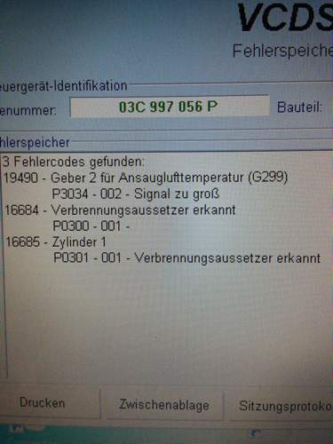

Fehler DK behoben, ein Kontakt am Stecker war hinüber, nun klappts mit der DK und nach dem starten kam der nächste Fehler, Verbrennungsaussetzer Zylinder 1, was ist nun wieder los??? Daraufhin hab ich Kerze rausgedreht, schaut ok aus, Stecker von der Zündspule auch, Ansaugbrücke wieder runter und Stecker vom Einspritzventil geprüft, auch ok!
Was kann ich diesbezüglich evtl loggen um den nächsten Fehler ausfindig zu machen?
Einspritzventil? Zündspule?

Die Verbrennungsaussetzer können durch beide Komponenten Verursacht werden, Stabspulen und / oder Einspritzventile. Ggf auch durch die Kerzen.
Würde einfach mal die Spule vom Zylinder 1 auf einen anderen stecken und schauen, ob der Fehler mitwandert. Danach machste das mit der Kerze vom Zylinder 1.
Die Stabspulen bei den kleinen Motoren sind für Ihre Anfälligkeit berüchtigt.
Die VW Teile (werden irgendwo in der Türkei billigst gefertigt) sind schon bei der Revision F angekommen.
Ersatz am besten durch Teile von Bosch, Beru oder NGK. Die halten länger und sind z.T. günstiger.
Wenn er dann immer noch Aussetzer (Live mitloggen über MWB 14,15+16) hat, wiederholst Du das Wechselspiel mit den Düsen.
Denke mal Du bist schon nah dran. Viel kann nicht mehr kommen!

Es gibt gute Neuigkeiten, der Wagen schnurrt wieder!! Heute erste Probefahrt überstanden, eine Zündspule war dann zu guter Letzt auch noch hinüber und neue Kerzen wurden ihm noch spendiert, nun rollt er zum Glück wieder.
