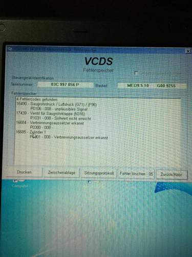

Hallo zusammen, ich habe leider ein paar Fehler bei meinem Touran nachdem ich den Zylinderkopf überholt habe, leider läuft er nun wie ein Sack Nüsse und hat Zündaussetzer, Kerzen sind schwarz etc... nun habe ich folgende Fehler ausgelesen und weiß leider gerade nicht weiter was ich evtl noch mit VCDS prüfen kann, eine Sichtprüfung ergab bisher kein Erfolg, ich hoffe ihr könnt mir hier etwas weiterhelfen, schaut auch gerne mal in meinem anderen Thread vorbei, da steht die ganze Story vollständig, ansonsten im Bild unten die aktuellen Fehler...

Er sagt mir komischerweise nur noch die beiden Saugrohr-Fehler, nichts mehr mit Nockenwellenposition...
Können die Fehler denn überhaupt an den Klappen liegen?
Hmm, gute Frage!
Die Klappen erhöhen ja beim FSI den Drall und beeinflussen somit die Gemischbildung/Schichtung.
Denke mal es könnte eine Fehlerquelle sein...

Als ich meinen Ibiza auf E85 umgestellt hatte, kam auch immer der Fehler mit dem Saugrohr "Geber, unplausibles Signal". Ich habe AGR und DK adaptiert, trotzdem Fehler.
Mein Bruder hat das damals mit anlernen des Kanals 75 (=Tastverhältnis AGR) hinbekommen.
Also: Alle Fehler löschen, ggf. MSG Reset und Kanal 60 und 74 adaptieren.
Dann starten, wahrscheinlich kommt gleich die MIL. Macht aber nix.
Grundeinstellungen im MSG wählen, Kanal 75. Dann sollte die MIL erlöschen. Kannst auch mal im Stand probieren, siehe Anleitung zum MSG Anlernen. Oder halt fahren, bis System i.O. erscheint.
Kann aber dauern, bis die MIL aus bleibt. Bei mir kam sie immer im Leerlauf oder bei Schubabschaltung im niedrigen Gang. Abhilfe brachte an der Ampel prollmäßig mit dem Gas zu spielen, so das der Saugrohrdruck nie unter 300 mbar gefallen ist.
Ich habe das mal selbst durchgeführt, hat aber gut 3 Tage gedauert, bis der Bock die Werte für gut befand und die MIL dauerhaft ausblieb. Aber ich fahre am Tag auch meist nur 24 km (12 zur Arbeit hin und zurück).

Klar, nur kann ich leider nichts finden und weiß langsam nicht mehr wo ich noch weiter machen kann außer evtl irgendwelche Bauteile tauschen?
Bremse hart?
Dann zieht das Unterdrucksystem irgendwo Luft, möchte ich meinen.
Schau Dir noch mal den Saugrohrdruck an. Liegt es im Leerlauf nahe 1000 mbar ist das System undicht.
Die Verbrennungsaussetzer könnten ebenfalls darauf hin deuten, das falsche Luft gezogen wird.

Kann es auch sein das ein falsches Motor Steuergerät verbaut ist, meins endet ja auf AN, das ist wohl aber für Automatik Fahrzeuge und eigebtlich müsste meins auf BD glaube ich war das enden...?
Das MSG 03C 906 056 AN gehört zum MKB BLP.
Rein muß eins mit BD Endung.
Gerade nachgesehen, Steuergerät ist doch das richtige mit BD Endung verbaut, in der log Datei stand komischerweise AN...
Die saugrohrwertevhatte ch ja schonmal hier angehangen um zu sehen ob es irgendwo Luft zieht!
Also das SG sollte doch dann passen, aber warum sagt er unter der log Datei die falsche TN?
Saugrohrdruck passt in der log Datei? Also wird es doch dicht sein?
Dann ist evtl. eine andere Software eingespielt worden.
Saugrohrdruck mußt Du live loggen und schauen wie er ist.
Das STG Log sagt ja nur die Teilenummern und Fehler an.
Auf der zweiten Seite ist ein Live log vom Saugrohrdrucksensor.
Kann ich denn jetzt auslesen ob die richtige Software drauf ist die zum BAG Motor passt?
