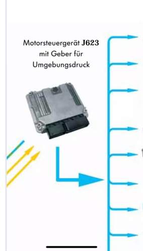

Zu dem Ruckeln habe ich auch eine Theorie entwickelt. Das Steuergerät vom 1.4 hat ein Barometer und Thermometer eingebaut und misst den Luftdruck. Anhand der Werte werden die Klappe im Ansaugsystem und das Ladedruck Ventil gesteuert. Sind die Sensoren im Steuergerät defekt oder verdreckt stimmen die vor gegeben Werte nicht. Was logischerweise auch zum ruckeln führt. Den das ruckeln ist bei mir Außentemperatur und Höhen abhängig.
Die Theorie kam auf Grund der Infos in der Dokumentation und dem ausweichen von VW zu dem Thema.
Logischerweise kann da keine Werkstatt helfen denn die Steuergeräte kann man nur im ganzen tauschen und das kann wahrscheinlich nur VW aufgrund der Codierung und Software Anpassung. Eine Reparatur wäre nur möglich wenn sich jemand dem Fehler angenommen hat und weiß welcher Sensor es ist und ohne veröffentlichten Schaltplan schwierig.
Sorry, aber das ist schwer nachvollziehbar formulierter Käse...
Verstehe dein Problem nicht hier ein Foto aus der Dokumentation zum TSI. Was meine Theorie erst ermöglicht hat.
